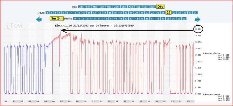

Petite question ma pac est toujours en conso instantanéé electrique à 3kwh.Cela veut dire qu ' elle ne peut pas aller au dessus , qu' elle est à son maximum ?Vous pouvez d' ailleurs suivre mes consommations et le fonctionnement de ma pac ici

Bonsoir josé
A quand le 1-wire
Pas toujours, le 26/12/2009 3.8KW/hImage

bonsoir alain.Effectivement je n' avais pas remarqué :oops:
Pour le one wire ce sera un peu plus tard. Tous les matins je regarde les cycles de ta pac afin de comparer avec la mienne .Cette nuit la tienne s ' est arreté contrairement à la mienne , peut etre est ce du à la puissance ou au bt de 500 litres car moi , meme si j' ai dit que je n' ai eu aucune releve et que j' ai la t° de consigne interieur desiré , avec les cycles de dégivrage ( qui font perdre environ 4° au BT ) ma pac a fonctionné 16 h sans interruption car elle n' atteignait pas la T° de consigne du BT.
Pour rappel pac avec BT en parallele avec une régulation baséé sur la T° de consigne du BT.( quand la T° du ballon tampon atteint la T° de consigne du BT la pac s ' arrete et quand la T° du ballon tampon est en dessous de 5° de la t° de consigne du BT ( hysterisis de 5° ) la pac se met en route )

En principe ma PAC s'arrête à 22H car ma consigne ambiante passe en mode ECO (économique) en clair la loi d'eau est abaissée de 2°C et redémarre suivant la T°C extérieure entre 2 H et 3 H30 du matin, la T°C ambiante chute de 22°C à 20.5-20.6°C pour remonter à 22°C -22.5°C vers 7- 8 Heures.
Si tu regardes bien les courbes de puissances ou mieux celles des T°C depuis ce matin, il y a un nombre relativement important de dégivrages (15 ou 16 sur 24 Heures) du à un temps neigeux et très humide alors que hier : temps sec un seul dégivrage.
Donc la conso pour ces dernières 24 Heures va s'en ressentir :cry: :cry:
