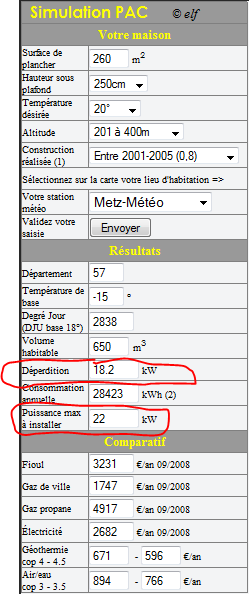

Je n'ai pas trouvé sur le forum un post qui indique le type d'habitation que tu possèdes, sa date de construction, son isolation, sa superficie, son volume à chauffer... enfin tout ce qui peut nous faire réfléchir sur ton cas.
Tu indiques ici : http://www.chaleurterre.com/forum/viewt ... 7822#77822 que tu as 260m2 de plancher chauffant. Quel type de PC, à l'ancienne avec un pas de 30cm ? Récent avec un pas de 20cm et 10cm près des ouvertures ? Etc...
L'estimation ci-dessous pour 260m2 avec une construction type RT2000 à Metz
indique une puissance à installer largement supérieure aux 16kW de la RZQ125
il ne faut donc pas s'étonner que ta PAC ne convienne pas.
L'installateur à l'obligation de résultat, si tu as 260m2 de PC il faut faire remplacer la PAC car l'étude a été mal réalisée.
Estimation réalisée avec : Simulation PAC

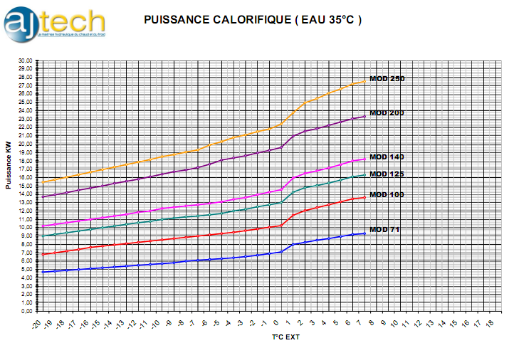

En complément, courbes de puissance eau à 35°
A 0° extérieur la RZQ125 ne restitue plus que 13 kW sans compter les dégivrages.
Et a -5° extérieur 11,5 kW.

Merci pour ta réponse Elf ! Tes tableaux sont édifiants.

Donc si on reprend l'étude à 17 kW et le tableau de la puissance calorifique à 35°, ta PAC est obligée de fonctionner au max de sa puissance à partir de 2.5° extérieur et c'est donc à cette température que les résistances s'enclenchent car à 0° extérieur elle ne fournit plus que 13 kW. (température de base pour Metz -15°)
Si l'on prend l'étude multibéton les 14 kW sont fournis jusqu'à 1° extérieur.
Donc ta PAC fonctionne plein pot dès que la sonde d'ambiance est en demande. Quid de la longévité ? La casse précédente ne m'étonne pas, la PAC ne doit pas chômer, très peu de temps d'arrêt.
