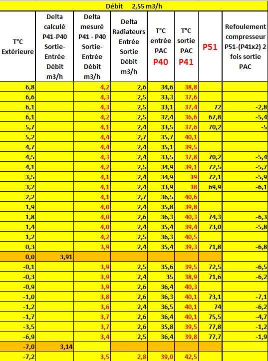

Abaque Delta T, vs Puissances & Textérieure
Tres interréssant tes releves T° et delta T, te serait-il de m'envoyer le fichier xls en MP? je vais le documenter avec des releves de ma PHR11 ( utilisation de ma sonde numerique)

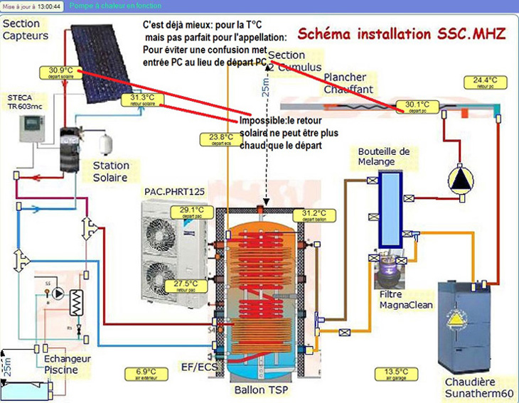

Ma bouteille de mélange /arbre de Noel ( c'est la saison)
Le réel est différent du synoptique

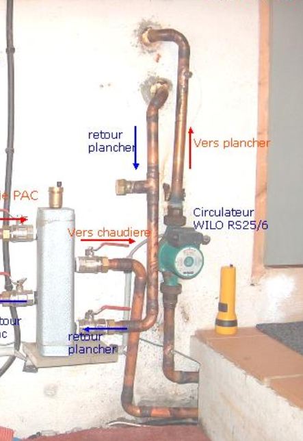

OUI, je pense que tu as trouvé cette photo, dasn mon post de description de mon install qui a aussi une fonction historique. C'est la photo du raccordement avec ma PHRT9. ( et avant l'installation de mon ballon tampon solaire)

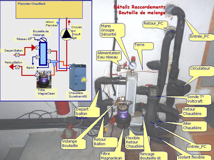

Depuis j'ai procédé aux modifications suivantes:
* raccordement Alimentation eau,+ soupape de sureté ( le vase d'expansion est pas loin)
* raccordement evacuation bouteille (lavage)
* raccordement et derivation T du depart chaudiere
* raccordement filtre magnetique
La photo avec tubes isoles n'est pas parlante, j'ai refait un schema pardessus
c'est un peu chargé, mais ca me permet de :
* tourner avec la PAC seule
* tourner avec la chaudière seule
* tourner avec les deux
* d'avoir une bouteille qui fait pot_à-boues avant le pC
* et de nettoyer facilement les circuits par rincage
* de nettoyer facilement le filtre magnetique
PS : déperditions :
* la bouteille est isolée avec un matériau collé qui est tres efficace. lorsqu l'eau est à 40°C, pas de perception de T° avec la main
* par la chauidère, peut etre un peu-- je préferre pour éviter tout souci si T° glaciales--. C'est une chaudière que j'ai acheté d'occasion et installée en remplacement de mon originale de 1985 (qui etait devenue une usine à magnetites) .A cette occasion, j'ai complété et particulièrement soigné son isolation.
pour etre précis : la photo a été prise suite à une fuite au niveau du flexible retour chaudière, avec son isoolant déposé; j'ai depuis remis l'isolant.
