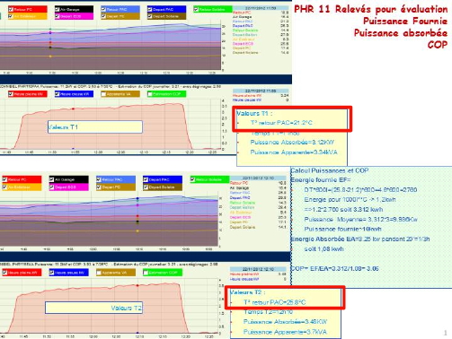

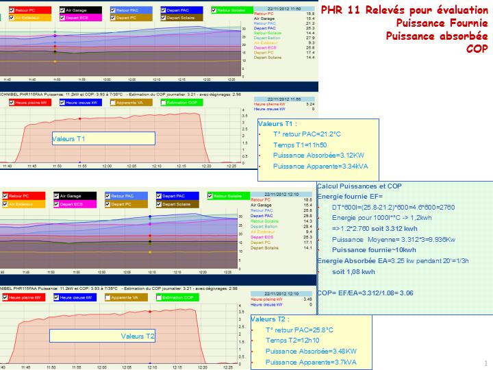

puisque j'ai egalement un compteur electrqiue dédié, j'ai l' historique de la puissance consommée.
Comme ma PAC debite dasn un ballon de 600l , je peux calculer l'energie transmise par la PAC lorsque chauffe l'eau d'une temperature t1 à t2. En effet il faut 1,2kwh pour elever la temperatuer de 1000l de 1°C.
J'ai fait une relevé des valeurs aijourdhui en en faisant que chauffer le ballon ( coupure du circulateur coté installation)
Voici ce que j'obtiens pour des relevés à 20' d'intervalle en regime établi
- * Energie fournie EF= 3.312 kwh
* Puissance moyenne fournie=9.936Kw ~10kwh
* Energie Absorbée EA= 1,08 kwh
* COP= EF/EA=3.312/1.08= 3.06
là on est avec un régime +10/35-40°C
Pensez-vous
* 1)qu'elle est mal réglée ?
* 2) que le KW de moins peut-etre du au regime de T°C 35-40°C ( au lieu des 30-35°C de référence)
* 3)qu'elle manque de gaz?
Voici les relevés ITow et le detail des calculs
