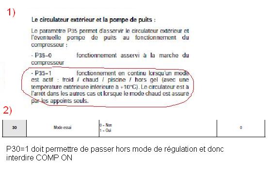

si on veut faire fonctionner le circulateur ext en continu il suffit donc de mettre p35 a 1 et par contre mettre p08 a 0 pour interdire le fonctionnement compresseur.
d accord avec alain 30 si il y avait encrassement sur l echangeur nappe on aurait un mauvais delta t cotes nappe et forcement le circuit ext suivrait aussi jusqu a tomber en defaut antigel..

Bonsoir.N.BdeCIAT-web conseiller a écrit :bonjour lescarroz,
tout d abord ce qui me gene c est l echange entre le circuit nappe et le circuit ext. PAC, il y a une sacré difference entre ces deux la.
ce qui me fait penser a un mauvais echange (nappe 8.5/4.5) (ext.0.6/-1.8 ) comme si il y avait un surdebit cotés circulateur pac ext....
le circulateur ext. de la pac est sur quelle vitesse ?
si vous voulez optimisez le fonctionnement de la pac avant toute chose, il faut repartir sur de bonnes bases et donc suivre le reglage des circulateurs comme indiqué dans la notice et surtout avant mettre p37 a 0.
concernant l echangeur aureplak tant qu il y a contre courant cela ne gene pas le fonctionnement.
cordialement.

Pour le circulateur extérieur, j'en perd mon latin, je ne comprend pas bien le point (température d'entrée d'eau de l’échangeur extérieur )
J'imagine que ce soit le point "4" sur ce plan.
Si c'est le cas, je suis hors tableau, P47= - 0.1 et le point 4 8.5°.
Le circulateur extérieur étai sur vitesse 2, je l'ai passe sur 3, pour voir s'il s’améliore

Non la température d'entrée d'eau de l’échangeur extérieur ( je reconnais que la DOC CIAT n'est pas claire, moi aussi je me suis planté au début) c'est le circuit extérieur et pas le circuit captage donc c'est le N°2Lescarroz a écrit :
