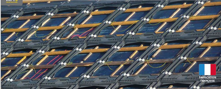

Ce kit est du bon matos agrée pour les 10%:
- 12 panneaux BOSCH c-SI M245-60
- 1 onduleur SMA SB3000TL20
- 1 kit intégration easy Roof 2*6 portrait modèle E + abergements
- 100ml de cablemm²
- film sous toiture spécial PV 150°C
- wakaflex
C’est Easy Roof et non Easy Proof.
Une video ici:
http://www.actu-environnement.com/ae/pd ... e-446.php4
Ou ici:
http://www.youtube.com/watch?v=HCNhnjY6ZNc
- 100ml de cablemm²
- wakaflex
Easy Roof + panneaux assure l’étanchéité (jusqu’à 15°C de pente) donc pas besoin de bac acier, toutefois pour bénéficier du tarif 34.75 il faut un enregistrement avant le 31 Mars 2013 car ensuite le tarif sera très certainement révisé à la baisse.powerworld a écrit : Il s'avère qu'avec ce kit je peux peut être m'épargner l'installation à 100% de tuile ou bac acier.
