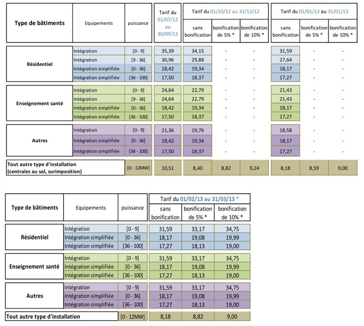

l'angle idéal est exactement 35° pour sud -3 (c'est à dire pratiquement plein sud)
Si plein nord l'angle idéal c'est 0° soit un toit plat.
Pour une installation de 3Kw intégré au bâti (exposition sud -3) avec le dernier tarif connu qui est de 0.3415 Euro le KWh, tu auras environ 70-80 Euros/an de moins si la pente est de 10° au lieu de 35° (si vente totale) 200 à 250 KWh de différence, pas de quoi "fouetter un chat".
Par contre entre sud -3 pente 35° et nord 10° tu as 670 KWh d'écart soit 228 Euros.

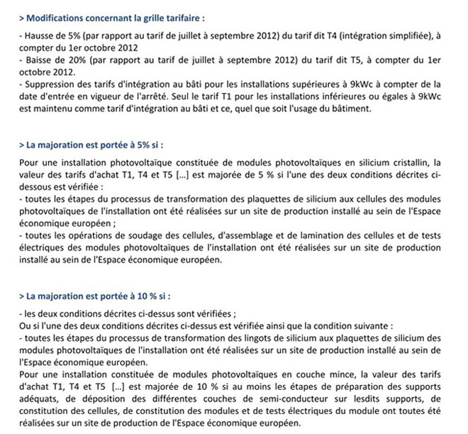

Les derniers tarifs d'achat.
Actualisation tarifs d'achat suite à l'arrêté du 07/01/2013 paru le 31/01/2013
Tout est conditionné par le prix de revient de l'installation au départpowerworld a écrit : Par contre j'ai bénéficier du crédit d’impôt en 2011 et 2012, je vais attendre pour l'installation photo, ou y a t-il un intérêt tout de même ?
