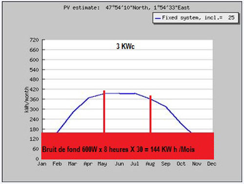

Salut hervé,
Oui les analyses in situ sont là pour confirmer ou infirmer la théorie.
Prendre une partie ( décembre 2011 à Mars 2013) avec une section hivernale importante en plus exceptionnellement (si je puis dire) non ensoleillée pour démontrer que les Professionnels du PV se trompent
en annonçant 20 à 40% n'est pas très cool pour eux.
Ta démarche n'est pas vraiment rationnelle.
Le calcul de 20 à 40 % est bien évidemment sur l'année et non sur la période hivernale où le rendement du PV est moindre
Pour tomber dans l'absurde: tes panneaux fournissent 1 watt / an et tu es sur d'avoir auto-consommé 100% de ta production.
En plein Mois de Juillet tu verras que ton taux d'autoconsommation va chuter "grave" et la moyenne sur l'année sera évidemment < à 55% et certainement entre 20 et 40%.
Transfère ton install à "Lourdes" et là peut être que le miracle fera le reste.
La réalité est ainsi:
L'autoconsommation dans les conditions d'aujourd'hui n'est pas du tout rentable / à la vente totale ou la vente au surplus.

La logique veut qu'une cellule PV produise plus de KWh quand le rayonnement du soleil est plus important, il me semble que c'est le cas pour les mois de Mai, juin, juillet et août ...........nonRV45 a écrit :Absolument pas Alain, je t'ai donner le mois le plus faible qui a été pour moi le mois de septembre avec 43% pour les mois de juillet j'ai 45% et 50 % en aout en auto consommation.
La conso de fond étant (en principe ) la même (ou même plus faible) qu'en hiver tu devrais avoir une vente au surplus plus importante pour mai, juin, juillet et août que les autres mois et par déduction une auto-consommation moindre.
En prenant une année complète de janvier à décembre tu devrais être en dessous 50%
Mais tu vas nous expliquer cela.
Par Mois à Orléans pour une puissance de 3 KWc (le rapport production PV / Bruit de fond n'est certainement pas bon ( je ne connais pas ton bruit de fond ), mais c'est juste pour donner une idée :
La seule explication serait: un bruit de fond moyen annuel important et une production PV plutôt moyenne. Mais même si tu obtiens 50 % ou 55%, les données de PV info ou de la technique de l'ingénieur sont pertinentes car c'est une moyenne qu'ils donnent.
Etant gros consommateur, tu sors légèrement de leur "fourchette" 20-40% : pas de quoi "fouetter un chat" on est loin de l'auto consommation 100%.
