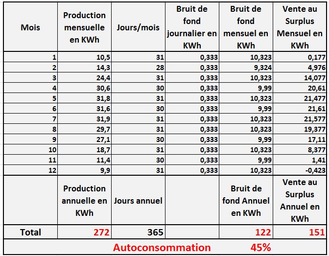

Ben non, tu en as la démonstration ici, c'est impossible:
http://www.chaleurterre.com/forum/viewt ... &&start=60
Posté le: Jeu Fév 21, 2013 8:52 pm [
Pour être proche des 100%, il faudrait avoir une "conso de fond journalière moyenne autour de" 0.744 KWh répartie pendant les heures de productions.( si plein sud et 36° d'inclinaison)
Tu n'as que Novembre, Décembre, Janvier qui vont "éventuellement" être en auto consommation, et que fais tu des autres mois si ce n'est une vente au surplus
ou un don à EDF des KWh produits et non consommés (pour une mini installation de 250Wc.)
En fait même Novembre, Décembre et Janvier ne seront pas en auto consommation totale, ceci est du à la non linéarité de production évidemment.
Expliqué ici le: Jeu Fév 21, 2013 6:36 pm:
http://www.chaleurterre.com/forum/viewt ... &&start=45
Tu aurais du utiliser Photovoltaic Geographical Information System - Interactive Maps, pour voir l'impact de l'autoconsommation :
Tu aurais de suite vu que la production quotidienne pour les mois d'Avril, Mai, Juin et Juillet dépasse 1000 Wh
alors que ton bruit de fond est nettement plus bas.
Et un petit tableau t'aurait de suite montrait l'utopie des "presque 100% d'autoconsommation"
Les 45% ne seront même pas obtenu du fait de la non linéarité de la production et probablement un petit 40% (difficile à déterminer la perte)
Comme c'est une mini installation (250Wc) tu ne feras pas de vente au surplus (sinon frais de consuel+ frais de branchement) et tu vas récolter seulement une quinzaine d'euros /an pour un investissement de 350 euros soit un petit 4%.
J'ai bien l'impression que tu n'as pas appréhendé à sa juste mesure le fonctionnement d'un système PV sans stockage.
A l'aide de ton compteur général EDF et (si tu as un compteur de production PV autoconso + vente au surplus), il te sera très facile de voir ton erreur de jugement.
Que tu contestes mes propos: soit, que tu contestes les données EDF, PV info et bien d'autres conseils de professionnels..........OK mais encore une fois démontre de façon méthodique et chiffrée (et non de simples affirmations non étayées ) comment procèdes tu
Cela permettra au lecteur de comparer et voir où est le "loup"
et ne pas s'engager dans une mauvaise voie.

AÏE AÏE AÏE Regismu tu es à moins de 20% d'autoconsommation si l'on se base uniquement sur le bruit de fondRegismu a écrit :alors dans ma situation auto installation faite debut novembre en sachant que j'ai des ombres en hiver en consommation totale 4 X 275wc avec 4 micro onduleur budget de moins de 2000€ ...
non tu ne peut pas suivre ma production en direct sur celle la ..oui sur celle de 3Kwc sur bdpv ..
moyenne "bruit de fonds" en cette saison donnés par consospy : 600wh
Conditions qui correspondent aux 210 KWh produit depuis début Novembre.(120 jours environ)
Panneaux non intégrés donc libre.
Puissance 4X275 =1.1KWc
Pente 20°
Orientation -90°
Production moyenne journalière =3.67 KWh
Bruit de fond= 0.6 KWh
Taux d'autoconsommation =0.6 * 100/3.67 = 16.3%
Si conditions optimum : tracking 2 axes optimisation totale.
Production moyenne journalière =7.13KWh
Taux d'autoconsommation =0.6 * 100/7.13 = 8.4%
J'espère que le cumulus fonctionne pendant les HC de jour pour remonter le % auto-consommé.
