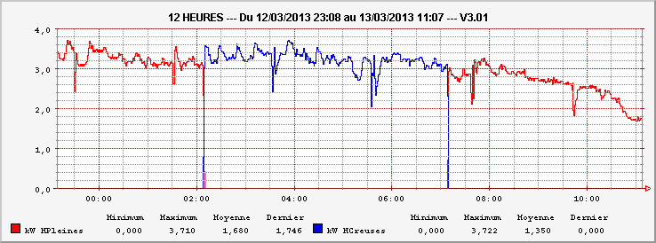

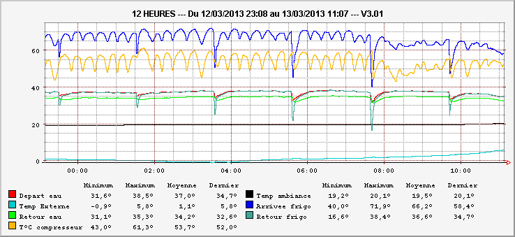

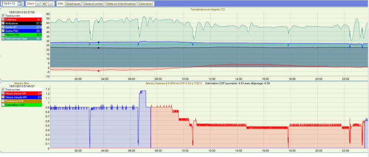

Voila le graphe de ma PAC inverter sur une durée de 12 h, elle fonctionne en continu à puissance variable en fonction de la température extérieure en maintenant la consigne.
La température entrée Gaz est particulièrement instable en l'absence de toute modification de la régulation secondaire, la tempé joue au yoyo car il est très difficile de maitriser la vitesse d'un compresseur à partir d'une température volatile.

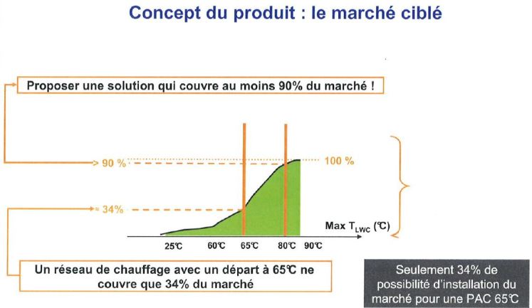

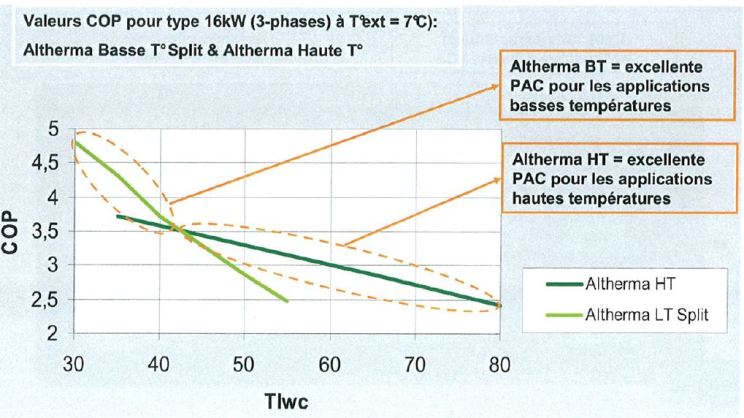

dbercy a écrit :Avec ce type d'argument, difficile de résister!!
ENORMES tes doc Daikin, ces mayrdeux du marketing sont vraiment des malfaisants.
Bon, sur les centaines de maison que j'ai visité pour faire une étude et pour lesquelles j'ai mesuré précisément les radiateurs, j'ai pas du tout les mêmes statistiques :
Env 40% des cas nécessitaient une T max > 65°C, pour lesquels je préconise le changement de QUELQUES radiateurs, et, bien sur, isolation.
1 SEUL cas sur des centaines nécessitait une tempé de plus de 80°C (un superbe château d'ailleurs :cry: )
Eux disent 66% et 10% pour les même seuils :shock: :shock:
Je serais curieux de connaitre leurs sources, peut etre ces statistiques datent-t-elles d'il y a 20 ans, avant l'isolation...
C'est le plus souvent simplement l'ISOLATION qui a permis de diminuer la tempé max nécessaire des radiateurs, par le mécanisme expliqué 100 fois sur CT des radiateurs "HT" qui deviennent des "MT" par le simple fait des déperditions de la maison qui baissent.
C'est contre ce genre de documents ineptes, trompeurs et mensongers que je me bat, la solution de simplicité au final plus couteuse, moins performante, moins fiable etc...

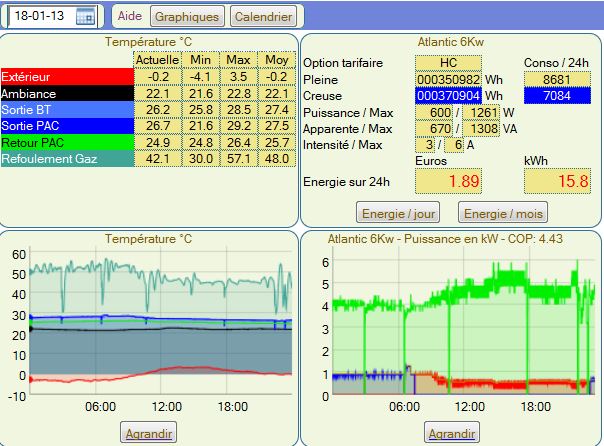

Dans mes différents essais j’ai entre autre adopté momentanément cette méthode qui marche correctement et avec la même régulation Siemens que toi.
Méthode que je n'ai pas retenu car une peu moins performante à cause du tarif HC.
Voici un aperçu:
Un fonctionnement non stop,
Une conso de 15.8KWh pour 143 M2
Une T°C moyenne extérieure négative avec un mini à -4.1°C et un maxi à 3.5°C.
Une T°C moyenne ambiante de 22.1°C,
Une T°C maxi sortie PAC de 28.5°C,
Une T°C refoulement compresseur maxi de 57°C,
Et un COP moyen journalier de 4.4
Une puissance absorbée qui module entre 1.3 KW et 0.4 KW, mais la majeure partie du temps elle est seulement de 0.5 KW pour compenser les déperditions.
Donc c'est parfaitement possible avec la régulation Siemens.
Effectivement par rapport au pilotage ambiant la stabilité est dégradée bien que bizarrement la T°C de refoulement soit plus instable lorsque la T°C extérieure ne varie pratiquement pas (autour de 0°C), alors qu'elle devient plus stable lorsque la T°C extérieure varie (passant entre 8H et 10H 30 de 2°C à 6°C). :?:

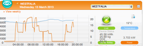

Voici mon graphe pour aujourd'hui
-3° temp depart eau max 37°
temp interieure 18,8°

alain30 a écrit :Effectivement par rapport au pilotage ambiant la stabilité est dégradée bien que bizarrement la T°C de refoulement soit plus instable lorsque la T°C extérieure ne varie pratiquement pas (autour de 0°C), alors qu'elle devient plus stable lorsque la T°C extérieure varie (passant entre 8H et 10H 30 de 2°C à 6°C). :?:
Il y a effectivement un semblant de moindre instabilité, mais tu remarqueras que cela correspond à la remontée des températures externes et une diminution de la puissance produite par la PAC, moindre charge = changement de régime, il me parait normal que sur un changement de régime, le système devient plus stable par le fait même de la dynamique du changement, c'est un peu comme faire du vélo !! :lol:

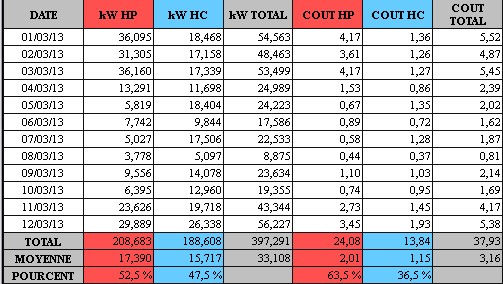

Voila les consommations depuis début Mars:
Pour ma part, je trouve ces consommations tout à fait raisonnable, pour l'année 2012 cela a été 5300 kWh de chauffage ( soit environ 600 € TTC ), alors qu'auparavant c'était plus de 2000€ de gaz (valeur 2005), on pourrait peut être faire mieux, mais je n'ai ni le temps ni l'envie de bricoler pour gagner quelques dizaines d'euros, cela me parait dérisoire, le RSI est largement terminé depuis longtemps.

Merci pour les precisions, je suis dans les memes conditions que les votres au niveau de mon habitation, meme si pour ma part, je suis en RDC 30% sur PC Chappe lourde et 70% sur VConvecteurs.
Vos consommations me "rassurent" je me dis que 50 Kw est une consommation assez proche de la mienne, meme si je dois encore affiner les reglages afin de tirer le meilleur parti du cop de la machine (temp la plus basse possible durant le fonctionnement le plus long possible)
Pouvez vous me donner votre temp de depart de votre PC, afin que je compare avec la mienne....?Avez vous une diminution progressive de la demande de temp au fur et à mesure que vous vous approchez du point de consigne ? Pour ma part, le point de maintien en temp de la chappe pour une journée comme aujourd'hui se situe aux alentours de 36° (pour une temp ambiante demandée de 20°) Demander 41° sur la chappe à 2h00 du matin me parait etre une temperature élevée (au detriment du Cop)Qu'en pensez vous?
Je ne peux helas "jouer" comme vous avec les HC, je n'ai pas de possibilité d'optimiser mon contrat HC/HP en leurant l'impedance de ma sonde ...du fait que mon regulateur qui est "verrouillé"
