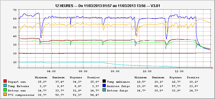

Voila un graphe d'une machine inverter sur un cycle de plus de 12h, sans BT.
