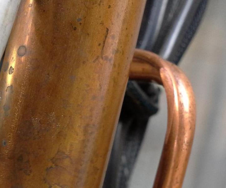

Par contre lors des vérifications de fuite éventuelle, j'ai trouvé à temps un frottement de
conduites .

Pour l'usure de la conduite qui frotte, tu peux mettre un petit bout d'Armaflex entre les 2 ou, si possible mais avec la plus grande précaution, tordre un peu la conduite pour éviter le frottement.
Mais il ne faut surtout pas créer de plis franc ou de pincement et encore moins la casser donc méfiance.
Si c'est du Cu recuit cela devrait se tordre assez facilement. Si c'est du Cu standard, il faudra peut-être un peu le chauffer (PAC à l'arrêt bien entendu).
Pour le Kwh qui ne cesse d'augmenter, on peut espérer que notre nouvelle ministre de l'écologie et de l'énergie (S. Royal) tienne ses convictions d'antan et refuse les augmentations… M'enfin, comme d'habitude il y a les promesses de campagne et les faits d'élus.
Quoi qu'il en soit, le Kw avec une PAC reste encore meilleur marché que le Kw avec une chaudière fuel ou gaz.
Pour ton projet avec le puits, je ne vois pas trop où tu veux en venir avec une PAC aéro
Si ta combine consiste à faire ruisseler l'eau sur l'évapo de la PAC, oublie tout de suite.
Antoine-Dom
- Messages : 21
- Enregistré le : dim. févr. 24, 2013 5:00 pm
- Messages : 3923
Ce que visiblement tu as fait : écarter les 2 tuyaux.Antoine-Dom a écrit :Que ferais-tu ? sur ces cas
Mais, pour être sûr qu'il ne se retouchent pas, je collerai un bout de mousse (type Armaflex ou ne craignant pas la chaleur) sur le gros tuyau.
En tout cas l'usure et impressionnante.
Encore quelques mois et c'était la fuite assurée.
Si un jour tu dois faire intervenir un frigoriste sur ta PAC il faudra en profiter pour remplacer ces 2 portions de tubes.
