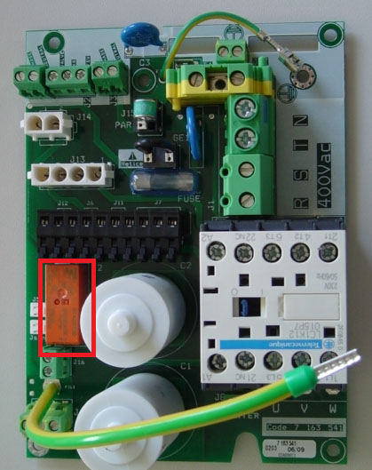

Malheureusement , depuis hier soir la pompe ne repart plus le contact 3, 4 du J3
allant au J5 de la carte de puissance reste fermé ( HP trop Haute ) normalement ce contact dois resté ouvert .
Est-ce bien le petit relais noir qui renvoie ce défaut ?
J'ai un doute sur son état de plus je ne vois pas les références écrite dessus, avez-vous
plus de renseignement sur celui-ci.
Merci,Merci ... le froid nous envahit
Salutations Antoine-dom

Bonsoir, VinsentN , Tommy74
Je viens de voir les messages , je suis bien à la recherche d' une carte tri.
C'est bien le petit relais qui renvoie le défaut HP pour info.
Lors de la mise sous tension ce relais doit être alimenter, mais le miens est hs.
Je n'ai pas de problème sur la HP controle ok.
Tommy , je vous ai envoyé un mail avec les photos .
Si elle correspond faite moi une proposition .
Merci à vous pour votre aide , au moins un peu de chaleur .
Mes salutations Antoine-dom
