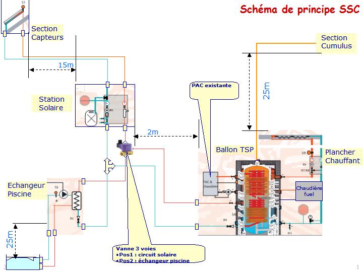

j'ai une PHRT9, controlée en TOR par un thermostat. Ele connectée sur un ballon solaire. ( + chaudiere fioul) .
voir mon install
http://www.chaleurterre.com/forum/viewt ... 8133#68133
mais le schéma de principe peut suffire:
NB: pour la question posée ci-dessous, on ne s'intéresse qu'au fonctionnement de la PAC:
* en mode chauffe ( par fermeture du circuit de commande /thermostat)

Bonsoir. J'ai du mal à comprendre comment tu as ces sommets de courbes "plats", ainsi que les bas de courbes. Pour la chute de température entre les dégivrages, je pense que c'est pa PàC qui coupe en régulation. C'est difficile de dire très précisément, car il faudrait avoir la température extérieure pour se faire une idée plus précise.
Le paramètre H31, sur la PàC, il est à 1, ou à0 ?
Ca peut venir de lui. Mais tes courbes m'intriguent avec ces "plats"
G32
