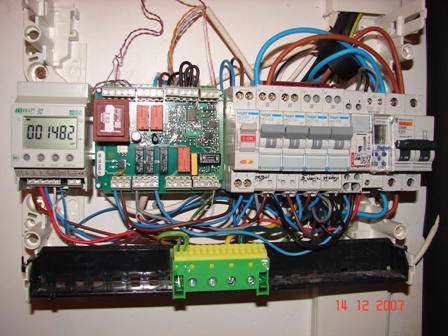

1er truc qui me chagrine : tu dis que ta V3V est progressive : pourrais tu inclure à ta présentation une photo de ton coffret de régulation qui nous permette de voir les cartes e- à l'intérieur? car pour moi la carte de Technibel qui gère la relève ne permet pas de piloter une V3V comme une vanne de mélange; pour cela il faudrait lui adjoindre une carte e- qui se trouve dans les modules M2Z ; mais ton installateur la peut être installée, d' ou la demande de photo

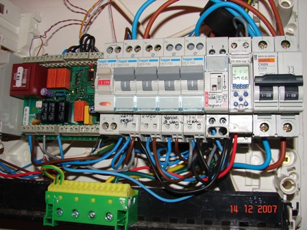

Voici les photos de mon tableau de régulation:
1er point
De la carte régul , l'autorisation chaudière est récupérer par les bornes "R1 et C " et active un contacteur Legrand 040 38 qui lui active la vanne motorisée.
Cela fonctionne bien : j' ai vu la vanne motorisée s'ouvrir lorsque l'aquaset demandait l' appoint :shock:
2eme point
A force de surveiller, j' ai déjà constaté que la pac fonctionnait bien simultanément avec la relève de chaudière .
Mais lorsque l' appoint se coupe ( pour avoir atteind la T°necessaire ), c'est arrivé que la pac se mette en E44
Donc la modif des piquages du ballon tampon pourrait dans mon cas resoudre ce E44 !
