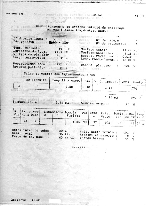

Bon OK, vous avez bien de la chance, j'ai vu des pas de 30 et même 35 il n'y a pas si longtemps chez des personnes qui avaient fait installés une PAC, ils m'ont sortie leur étude thermique d'origine un pas de 35 avec une entrée a 45°C, eh oui, malheureusement cela a exister et ce n'est pas si vieux --> 14 ans à peine.
Ci-après une étude thermique de pose de plancher chauffant réalisé le 26/11/94 soit a peine 13 ans dans une maison du secteur :
On peut voir que le pas de pose est bien de 30 cm, de plus, la résistance thermique du revêtement de sol prévu est de 0.010 m².K/W soit du carrelage, les propriétaires ont fait poser du plancher collé avec une résistance thermique de 0.043 m²K/W, après cela, la PAC a quelques peines à faire face malgré une puissance convenable.
Donc, faire très attention lorsque l'on veut faire une rénovation d'une maison que l'on a acheter en l'état qui fonctionnait avec une chaudière, l'entrée d'eau du PC était réglée par une vanne 3 voies pas forcement limitée à 40°C, parfois en cas de demande importante, cela pouvait aller plus haut sans que l'on s'en rende compte, surtout quand l'artisan installateur avait légèrement forcé sur la limite haute PC pour être tranquille.
Voila, c'était juste pour dire que même avec un bonne PAC, on peut avoir quelques difficultés à se chauffer correctement dès que les températures deviennent négatives.
