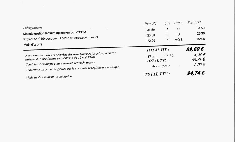

Merci pour vos réponses....
jazzypan...je ne pense pas que tu te sois fait entuber car moi-même je n'arrive pas à le trouver à moins de 150 TTC....quant à pfar, tu as dû faire une bonne affaire car la petite bébette à 30 euros ca me paraît peu cher....
ce qui me surprend c'est que tu parles du ECMM (comme indiqué sur facture) et ta photo montre un EMCC....peut-être une erreur de ton fournisseur alors....en tout cas à ton 30 euros je suis prêt à payer des frais de port pour l'avoir !!!
