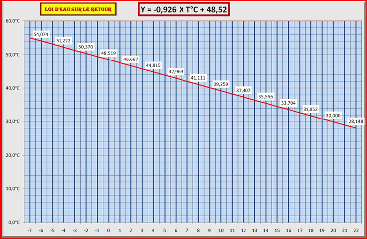

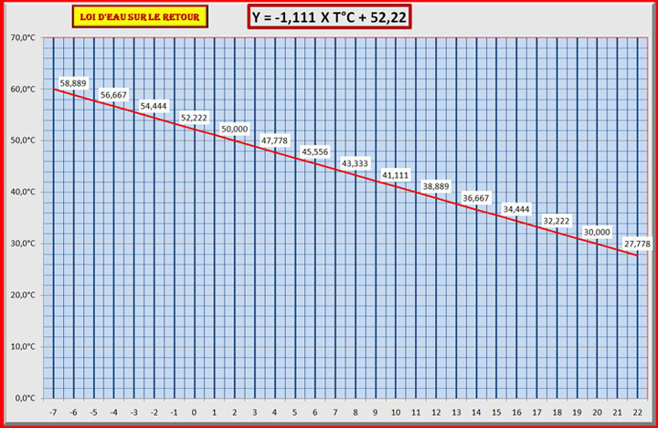

Le deuxième plus sérieux: pourquoi ta loi d'eau est elle différente de la température retour PAC, cela ressemble à un lissage de courbe???????????
Maintenant petit BILAN de mes essais: Journée 27/11/200 28/11/2008
Avec:
Modification de la Loi d'eau: j'ai diminué la pente car les températures retour s'écartaient ( les températures dans haut de la courbe étaient trop hautes)
Et la température intérieure avait tendance à monter.
J'ai donc passé P19 de 60°c à 55°C.
Courbe avant:
Courbe après:
Maintenant la température retour Pompe cadre parfaitement avec la courbe , elle correspond à la température extérieure.

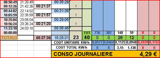

Mesure des cycles.
Nombre de démarrages. 23
Total durée de fonctionnement 8H37min, total durée d'arrêt 15H25min.
Temp mini maxi int 20.5°C-22.3°C ext. 0.5°C-5.4°C
Total Kw/h 40 détail HC 12 HP 28 couleur blanc Tempo.
Conso sur 24H 4.29 Euros

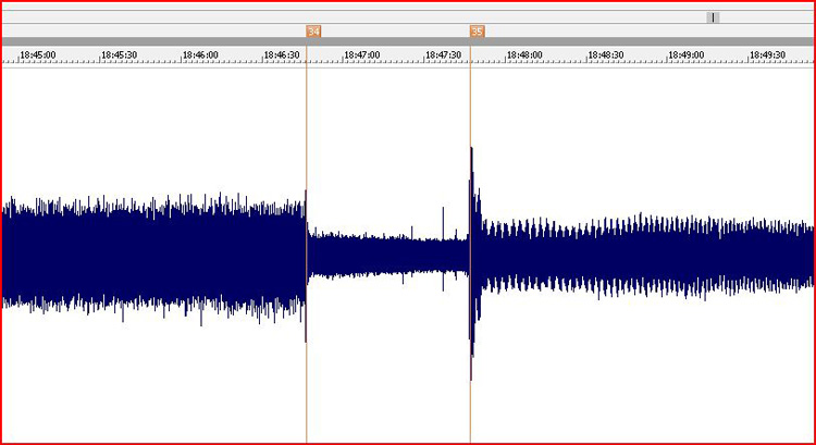

Explication des cycles d'arrêt très courts (de une à trois minutes)
Un à 14H03.
Un à 04H10.
Un à 05H57.
Un à 06H17
Cela correspond aux inversion de cycles pour le dégivrage.
Le compresseur s'arrête pour permettre l'inversion.
Donc QUATRE dégivrages ces dernières 24 Heures
Exemple du diagramme d'enregistrement de l'inversion de cycle.
Courbe avant:
Courbe après:
Mesure des cycles.
Exemple du diagramme d'enregistrement du cycle de marche.
Exemple du diagramme d'enregistrement du cycle de dégivrage
Je ne sais pas si vous avez déjà entendu la voiture à air comprimé de Guy NEGRE!!!
et bien lors du dégivrage c'est à peu prés la même sonorité!!!!!!!!!!
