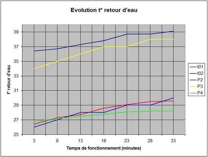

Voilà les résultats des tests effectués hier:
- Au départ, la température extérieure était, d'environ 8°, donc consigne de retour d'eau à 21° et température dans le plancher identique!
- Machine ouverte, je place un ohmmètre sur les bornes du pressostat sans le débrancher.
- Pour essayer de déclencher l'erreur E01 je demande donc 23° par l'intermédiaire de l'aquaset => la consigne de retour d'eau passe donc à 26° et la PAC s'enclenche.
- Après environ 10 à 15 minutes de fonctionnement le pressostat coupe et quelques secondes plus tard la PAC s'arrete avec une erreur E01 alors que P8 = 1 (aquaset en demande) et les températures suivantes:
t01 = 26,8 et P2 = 26
t02 = 36,4 et P3 = 35
t03 = 2
t07 = 7
- Environ 3 minutes plus tard, la PAC redémarre d'elle même et fonctionne durant 30 minutes environs au cours desquelles les températures ont évolué comme suit:
La PAC s'est arrêtée seule sans erreur au moment où P10 est passé à 0.
Depuis je ne vois plus le phénomène d'erreur E01!!! Est-il possible que ce soit juste la connectique sur le pressostat qui soit à l'origine de ces erreurs et que le fait d'y avoir touché avec les fiches de l'ohmmètre ait solutionné le problème?
t03 = 2
t07 = 7
Bonne journée,
olive

Juste quelque remarque car je ne suis pas un pro.
Lors du premier essai vous avez un delta de 10 entre t01 et t02 , d'ailleurs P2 et ¨P3 donne a peu près les même valeurs.
Idem leur du 2eme essai .
Ce delta parait trop élevé il me semble qu'il faut 7 maxi.
Place aux pros pour vous dire si cela peu avoir un rapport?
bonne journée
alban

Bonjour,albanco a écrit :Lors du premier essai vous avez un delta de 10 entre t01 et t02 , d'ailleurs P2 et ¨P3 donne a peu près les même valeurs.
Effectivement le deltaT est un peu fort, mon circulateur est en vitesse 2. Le problème c'est que si je passe en vitesse 3 j'ai de temps en temps une erreur E44!
Concernant mon problème de pressostat HP, le E01 est revenu ce matin, enfin je suppose car j'ai retrouvé le phénomène initial: j'entends la PAC qui s'arrête, jusque là pas de soucis, sauf que 2 minutes après j'entends le compresseur redémarrer environ 10 secondes puis s'arrêter à nouveau! Je regarde à l'aquaset et là P10 = 1!!!
2 minutes plus tard la PAC à redémarré et effectué un cycle de chauffe jusqu'à la température de consigne (P10 = 0 lorsqu'elle s'est arrêté).
Est-ce que le pressostat HP peu mal fonctionner qu'un coup sur 2 ?
Ou bien est-ce que le pressostat fonctionne correctoement mais, vu que mon deltaT est grand, la pression frigo HP trop haute ? A noter que la température de départ d'eau si situe entre 32 et 36° quand l'erreur arrive.
Dernière question, s'il faut changer le pressostat, faut-il vider le circuit frigo?
Bonne journée
olive
