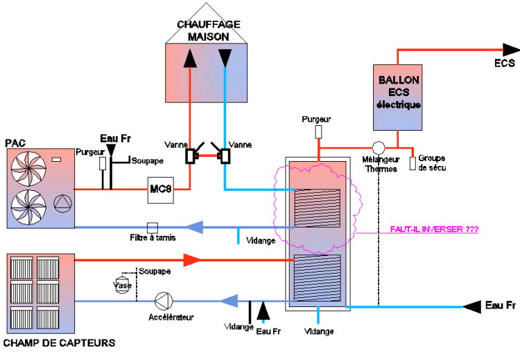

Et hop le schéma:
Je ne sais pas si je dois inverser l'entrée/sortie du serpentin du haut :?:
J'ai oublié d'indiquer le purgeur au dessus des capteurs et le purgeur au dessus du ballon ne sert à rien.
Qu'est-ce que vous en pensez ?
J'ai un réducteur de pression avec filtre et mano; est-ce que ça peut m'être utile ???
vile-coyote
Messages : 1242
Localisation : 56
Message par vile-coyote »
:shock: bhen pour moi ca présente juste un gros problème,
en cas de demande importante d'ECS, tu refroidis le retour chauffage :!:
je suis pas sur que c'est ce que tu recherche.. :wink:
je réfléchis pour le reste

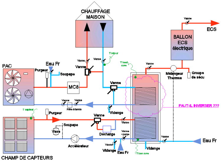

Message par Chanbon »
merci pour vos suggestions :D
et hop un schéma complété:
Donc là j'ai la possibilité de chauffer directement la ballon par la PAC, ou de ne pas passer par le ballon pour chauffer ma maison.
Je ne sais pas s'il faudra gérer le chauffage du ballon par la PAC selon les heures creuses. Je pense que oui.
La décharge se fera dans un radiateur que je mettrais au sous-sol (pas de piscine :cry:)
vile-coyote
Messages : 1242
Localisation : 56
ben oui mais,
-comment es dimensionné ton champ de capteur ?
- je suis pas sur qu'il faille inverser le sens dans l'echangeur du ballon sauf, a vouloir récupérer un max d'énergie du solaire vers le chauffage.
de toutes facon, si beaucoup de soleil, eau du ballon monte au dela de 65°C,
tu ouvre la vanne de bypass échangeur pour récupérer de la chaleur du solaire, et augmenter le retour vers pac.
si pas de soleil, tu chauffes l'ecs avec 1 ou 2 cycles par jour, en fonction de l'utilisation.
et c'est bien la le souci, tu veux faire quoi avec ton installation ? du chauffage ou juste de l'ecs ?

vile-coyote a écrit :ben oui mais,
il n'a pas changé; 7 kamax orienté sud-est.
Oui et puis la hauteur de l'échangeur n'est pas très grande dans la cuve; je ne pense pas que cela change quelque chose.
...et c'est bien la le souci, tu veux faire quoi avec ton installation ? du chauffage ou juste de l'ecs ?
Les deux mon capitaine, sinon je n'aurais pas acheter un ballon à double échangeur. Le but c'est quand-même de privilégier le chauffage car c'est le plus rentable. Il ne faut pas non-plus que je perturbe ma régulation loi d'eau de ma PAC; c'est pour ça que je veut m'en servir comme signal de demande de chauffage.
Y a t-il vraiment un risque de faire drastiquement baisser le retour chauffage en cas de tirage d'eau sanitaire dans le cas du schéma précédant (celui du 23 novembre); en faisant transiter le retour chauffage systématiquement par le ballon ???

:) bon je suis retourné faire un tour, sur ton installation,
que du radiateur, fonte et acier,
il est fort probable que la température de retour des radiateurs soit basse,
avec un deltaT dedans de 25°C.
je ne suis meme pas sur que les capteurs solaire pourrons aider le chauffage. ou si peu.
en fait, et je n'ai pas trouvé cela dans ton post,
quel sont les valeurs de fonctionnement du chauffage..
température départ a +7°C ext et température retour,
histoire d'avoir une idée du rapport en gain du système.
et meme chose a 0°C extérieure.
avec une petite réserve de 500L, le moindre retour chauffage dans le ballon va faire chuter la température du ballon. je validerais plutot une solution avec un échangeur a plaque, pour éviter de perdre le bénéfice de l'ECS.
un petit calcul rapide,
il doit passer 1500 litres/h dans ton circuit chauffage,
si ton eau retourne 5 degrés plus froide que ta réserve vers la pac, il ne faudra pas 20 minutes pour refroidir ton ballon ecs de 5°C. a méditer en fonction de tes températures de retour.
en fait je ferais un autre schéma.
j'alimenterais mes radiateurs avec la PAC,
je garderais V1, pour alimenter le ballon ECS
sur le circuit solaire, je brancherais, avec une V3V ( V2) sur un échangeur a plaque, ( avec le secondaire branché sur le circuit retour chauffage)
- en cas de soleil, je chauffe le ballon ECS, jusqu'a une consigne, puis je décharge le supplément dans le retour chauffage.( par ouverture de V2)
- en absence de soleil, je chauffe mon ECS avec la PAC en production quasi instantanée. ca coupe le chauffage( par V1) , et j'envois l'eau PAC dans le serpentin haut chauffage ECS (avec une consigne du style, si haut du ballon inférieur a 45°C alors chauffe ballon jusqu'a 55) . pendant 15 minutes temps maxi pour chauffer ce petit volume.
si la demande est plus importante, la PAC continu, mais cela métonnerais.
ca laisserais le bas du ballon a une température raisonnable, pour du solaire, et permettrais de récupérer le moindre rayon meme en hiver.
mais c'est juste mon avis,

Bonjour Vile,
vile-coyote a écrit ::) bon je suis retourné faire un tour, sur ton installation,
Non pas du tout; regarde mes chiffres à l'instant:
*T extérieure=0°
*Tdépart = 38 °
*Tretour=35 °
*T demandée=36.4°
Mon delta est très faible.
(ce qui a fait dire que mes erreurs E44 de l'année dernière sur ma pac étaient dues à cela; mais ça ne s'est pas reproduit, c'était la V4V qui était bloquée en fait...)
Le but d'utiliser le solaire en chauffage est surtout en début et fin de saison de chauffe; pour éviter de mettre le chauffage alors que le stock solaire est plein. En pleine saison de chauffage, je n'y compte même pas; je n'ai pas assez d'apports solaires; là c'est l'inverse; c'est la pac qui préchaufferait mon ECS (en faisant attention à lui laisser assez de marge pour son fonctionnement chauffage.)
...avec une petite réserve de 500L, le moindre retour chauffage dans le ballon va faire chuter la température du ballon.
Bien non, puisque je peux choisir (selon le dernier schéma) si je retourne en passant ou non par le ballon. Là ça fait plusieurs jours où je ne récupère quasiment rien en solaire; ma cuve est descendue à la température de la pièce (~18°); donc actuellement, je me servirais de ma PAC pour préchauffer mon ECS.
Ok j'ai compris le principe, ça permet de ne pas perturber le ballon ECS par ponction pour le chauffage. En fait la boucle de décharge irait dans le chauffage en instantané. Est-ce que le gain justifie l'achat d'un échangeur ???
Comment le choisir et où ? (Hervé je crois qu tu sais ça)
et il est le bienvenue :D
