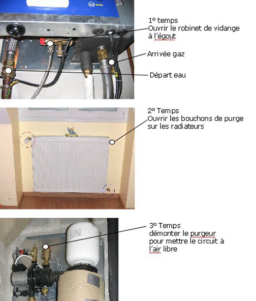

Concernant la vidange du circuit, voila un petit topo

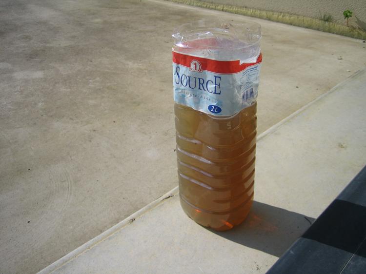

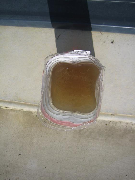

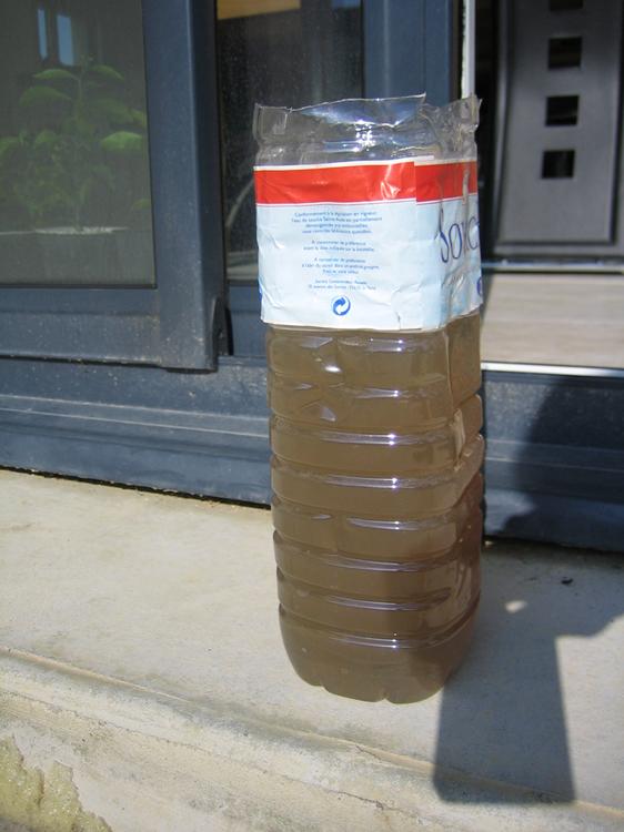

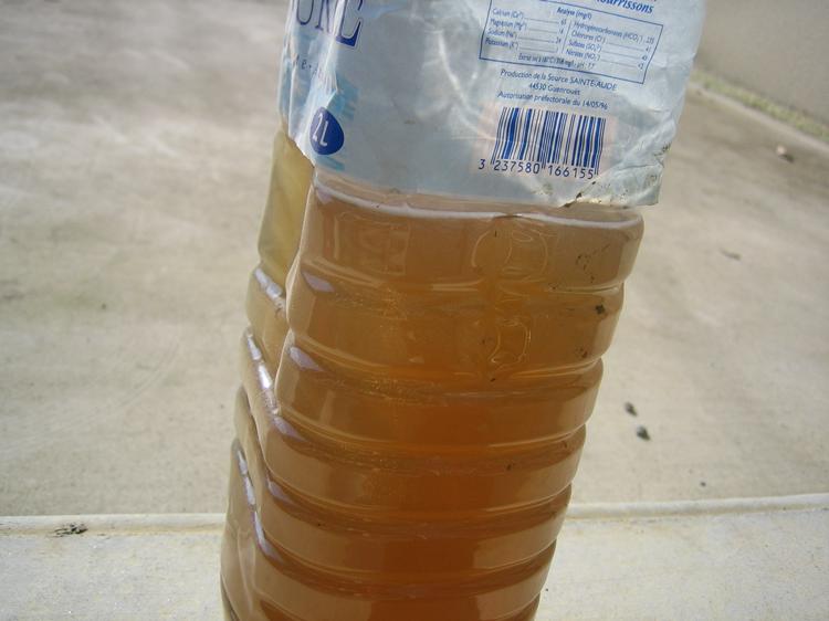

Sinon qq photos de l'eau d'aujourd'hui vous en pensez quoi ?

Personnellement, je trouve l'eau de ton circuit très sale avec beaucoup d'oxyde de fer, ce n'est pas normal sur une installation de 3 ans qui n'est pas en relève de chaudière, il te faudra faire ou refaire un désembouage complet si tu ne veux pas diminuer sérieusement l'efficacité de ton échangeur.
A la vue de ton eau de circulation, je comprends qu'un circulateur ait pu lâcher, c'est trop chargé en oxyde, cela à du le corroder par électrolyse directe.
Sur mon installation qui n'est pas en relève de chaudière, l'eau de circulation est transparente comme l'eau du robinet après 4 années de chauffe, je n'ai ni filtre ni pot à boue, ce n'est pas nécessaire sur un circuit propre et rincé correctement à la première mise en eau, si on trouve des copeaux de cuivre et autres, c'est que le circuit n'a pas été rincé.
