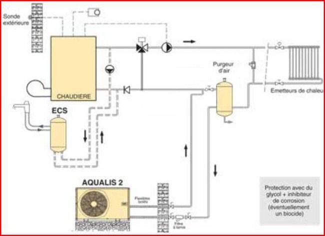

Ce soir, j'ai fait une modification à mon install. Je me rapproche de toi Alain30, c'est une variante.
Vanne fermé :arrow: erreur d3.0
Vanne à 50% :arrow: Ok
:?: le delta T est à passé à 3.5 :?: à suivre ......

gregobac a écrit :Ce soir, j'ai fait une modification à mon install. Je me rapproche de toi Alain30, c'est une variante.
Là tu es exactement dans ma config (si ce n'est l'emplacement des piquages)
Ce qui est un peu contradictoire c'est :
Apparemment tu as un delta trop faible (même avec la vitesse du circulateur PAC sur 1 donc au mini) et malgré tout tu obtiens un D3 (manque de débit :?: )
Normalement, manque de débit sur l'échangeur = delta trop grand = échange mauvais (les calories ne sont pas évacuées assez rapidement) = vitesse trop faible)
Débit trop important = delta trop faible = échange mauvais (les calories sont évacuées trop rapidement) = vitesse trop grande.
Là je "sèche".
As tu envoyé un MP à Fab77100 qui est un PRO :evil: :evil: :evil: et aura très certainement une idée plus précise sur le problème.
Cela m'étonnerait que ce soit cela mais il faudrait peut être contrôler la T°C entrée et sortie (P40 et P41) pour confirmer leurs indications :idea:
