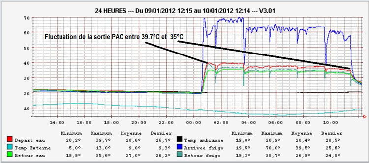

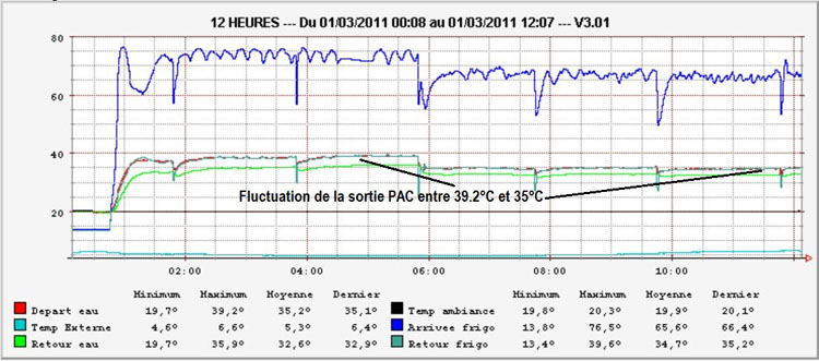

westfalia a écrit :Pouvez vous me donner votre temp de depart de votre PC, afin que je compare avec la mienne....?Avez vous une diminution progressive de la demande de temp au fur et à mesure que vous vous approchez du point de consigne ?Westfalia
La température d'eau au départ du PC doit se trouver approximativement à la même témpérature que le départ échangeur soit autour de 38°C, comme la température de condensation est relativement stable, la température de sortie d'eau l'est également, la différence se fait sur le delta E/S échangeur, avec un débit constant, c'est bien la puissance thermique du groupe ( Pth = Volume d'eau x delta T°C E/S ) qui varie.
Suivant les conditions de T°C extérieures ta T°C sortie PAC fluctue bien dans une plage approximative située entre 30°C-35°C en point bas et 40-45°C en point haut. :?:
Avec un fonctionnement non stop sur 12H, le graphe présenté donne une plage de 31.6°C - 38.5°C et l'on voit bien une diminution progressive de la T°C sortie PAC en fonction de la remontée de la T°C extérieure et donc d'une demande plus faible :!: heureusement d'ailleurs :lol:

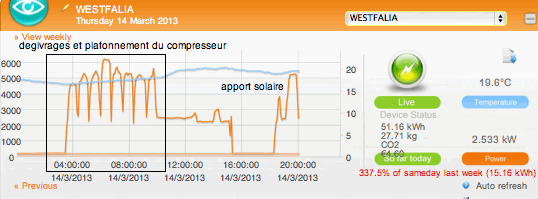

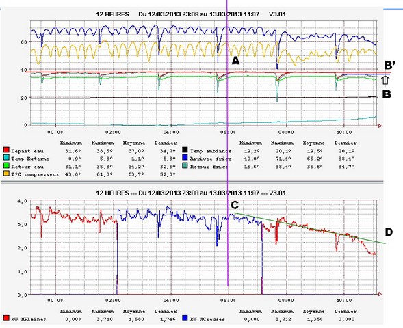

Voici un graphe présentant mes dégivrages de ce matin (humidité persistante et paramètres de la régulation mal réglés)
Ce soir je vais limiter mes 2 departs à 38° et laisser tourner ma pac toute la nuit afin de comparer si il y a moins de degivrages. Je pense que mes temp de depart maxi etaients trop élevées (41° pour le depart VC idem pour le PC)
Merci et à demain!
WestfaliaImage
alain30 a écrit :Avec un fonctionnement non stop sur 12H, le graphe présenté donne une plage de 31.6°C - 38.5°C et l'on voit bien une diminution progressive de la T°C sortie PAC en fonction de la remontée de la T°C extérieure et donc d'une demande plus faible :!: heureusement d'ailleurs
On peut considérer la chute de puissance de la PAC en C suivant une quasi-droite jusqu'à D malgré une température gaz cahotique, on peut voir que la température de sortie d'eau reste stable jusqu'au dernier dégivrage ( A --> B' ), après dégivrage, la régulation abaisse très légèrement la température de condensation avec pour conséquence un abaissement de 1/2°C de la température de sortie d'eau ( delta B-B' )
On ne peut pas appeler cela un abaissement progressif du départ eau, par contre, avec un équipement plus précis que je n'ai pas, une mesure du delta T°C de l'eau ferait apparaître une diminution du delta E/S
L'on constate bien une diminution progressive de la puissance en début de remontée de la température externe, avec une température départ d'eau quasi stable. Difficile de faire fonctionner une loi d'eau dans ces conditions sans altérer le fonctionnement de la PAC.

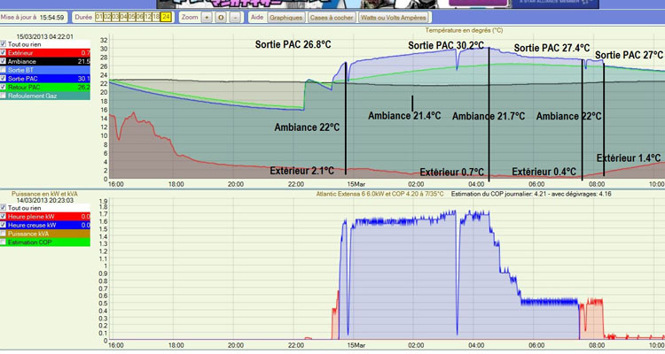

Deux exemples supplémentaires pour illustrer:
Les 2 exemples pris sur le forum démontre particulièrement bien le fonctionnement d'une régulation sur ambiance pure, as tu remarquer que la température de sortie ce la PAC diminue alors que la température externe est basse, la régulation sur ambiance a réagit conformément à la consigne, une régulation en loi d'eau aurait fait le contraire.
La température de condensation se maintient dans une fourchette relativement étroite, voila ce que dit Daikin sur sa doc technique :
Depending on the heating load, the target condensing temperature (Tc) will be valued between 42°C < Tc < 51°C
C'est une condition impérative technique, en dehors de cette fourchette, la PAC ne pourra pas fonctionner en mode inverter.
Certains d'entre nous ont contourné ce problème en modifiant artificiellement l'impédance de la sonde de température sortie gaz pour obtenir une température de sorte d'eau plus en accord avec les PC modernes, c'est une solution pour repasser en mode inverter, mais je pense que cela réduit la puissance max de la PAC dans les mêmes proportions car c'est la fourchette de fonctionnement que l'on abaisse et pas seulement son point bas.
Oui j'avais remarqué d'une part la T°C sortie PAC diminue et la T°C externe est basse :lol:
Ne trouves tu pas une étrange similitude :?: et pourtant c'est une régulation sur Loi d'eau sur le départ PAC + sonde d'ambiance:
Au début le Delta S/E est de 4.1°C.
A Sortie PAC 30.2°C le Delta S/E est de 3.9°C
Et lorsque la puissance PAC a fortement baissée à Sortie PAC 27.4°C, le Delta S/E est de 1.5°C.
Le débit étant autour de 1.1m3/h cela donne:
Une puissance restituée de 5.2KW avec un Delta de 4.1°C à 2.1°C extérieur.
Une puissance restitué de 1.9KW avec un Delta de 1.5°C à 0.6°C extérieur.

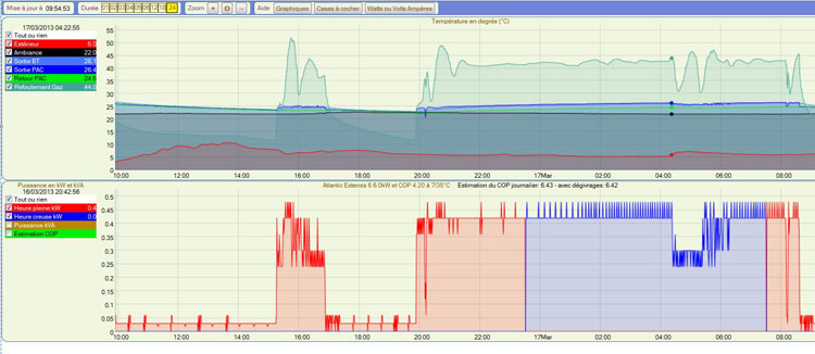

Lis mon premier post dans ce fil Posté le: Mar Mar 12, 2013 11:25 am et tu as la réponse.
Sur une installation où tous les composants sont en accords l'inverter fonctionne parfaitement à des T°C sortie PAC différentes.
Par exemple aujourd'hui T°C extérieure autour de 6°C, pluie, déperditions faible, la PAC régule en douceur avec une sortie PAC maximum à 26°C et une puissance absorbée très faible de 0.4 KW (juste la puissance d'un gros circulateur :lol: )
Aucun dégivrage.
Et surtout un COP de 6.42 alors que si la T°C d'eau sortie PAC était de 38°C comme chez Ummolae, il en serait tout autrement du rendement.
Plus net en consultant itow que la capture ci dessous :evil:
http://itow.fr/itow/index.php?r=graphiq ... 1351359487

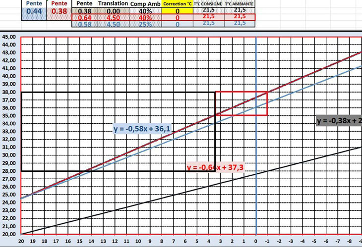

Alors on va dire que je regule par rapport à un mix loi d'eau loi d'air
depart 1 PC courbe 0,58 translation 4,5
depart 2 VC Courbe 0,64 translation 4,5
2870 % max modulation compresseur 50%
2871 % mini modulation compresseur 14%
Mais je soutiens que le paramètre 740 defini la temp mini du depart d'eau et le 741 la temp maxi

westfalia a écrit : Nous n'avons pas les memes emmeteurs, moi je suis obligé d'envoyer une temp d'eau de 35/ 38° pour chauffer mon plancher
Si il faut un minimum de 35°C et un maxi de 38°C, la loi d'eau n'est pas bonne à partir de 3.5°C et en dessous de -1°C (problème que tu peux régler par le 710)
Il faudrait connaître les déperditions de la maison pour déterminer la loi d'eau théorique

Pas du tout d'accord, la preuve
Concernant ta belle courbe, peux tu me donner quelques explications STP, j'aimerais comprendre car je suis novice dans la partie....
