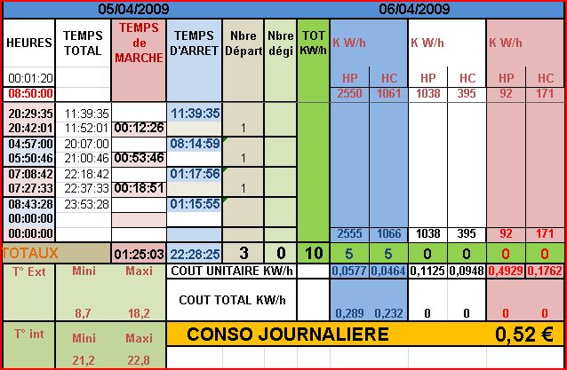

Tout simplement impressionnant !!!!!!!!!!!! ( L'EFFICACITE d'un volume plus grand du BT sur les CYCLES en mi-saison )
Avant de passer en contrôle automatisé avec le soft ELF ( si il veut bien ! ) carte Dauguet sondes DS18B20 adaptateur USB 1-wire
Voici un dernier relevé avec dictaphone compteur électronique soundforge et excel.
Toujours comme référence de comparaison Flap (pour des T°C extérieures similaires )
http://mynetmemo.com/php3/mesure_graph. ... f&nbjour=1.
et stephk
http://www.kerboeuf.com/EDF/index.html
3 démarrages en 24 Heures / à 12 ou 13 chez Flap
Et 7 ou 8 chez Stephk
Alors qu'avant le changement de 150 à 500 Litres je faisais plus de cycles que Flap et Stephk.
Sur l'amélioration de la conso il est difficile de se prononcer car compliqué à quantifié !!

Comme tu as vu sur les relevés: l'efficacité est grande sur l'économie de la PAC et je pense même sur la conso car chaque démarrage ( une sur-intensité et une mise en Température en moins ) même si elle est minime, elle est réelle mais comme je disais difficile à mesurer.
