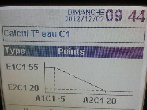

le Paramétrage de ma loi d'eau: pour une température intérieur de 21°C.

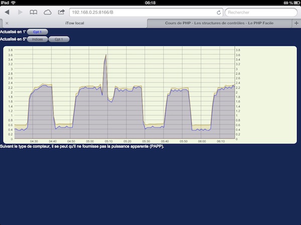

Je viens de récupérer la téléinfo de mon compteur EDF.
Il s'agit d'un extrait de cette nuit (donc sans grosse consommation annexe) pour une température extérieure de -3°.
Vos avis sur les courts cycles, sur-dimensionnements... réglages diverses.

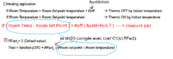

regardé ses espliquation sur la con pense a sion d'enbience l'isteresy des yutaki
eh ben,à la façon Ludo36 et qq autres, c'est dur; donc maintenant à la façon de tout un chacun
regardez ces explications sur la compensation d'ambiance et l'hystérésis des yutaki
c'est extrait d'un pdf "manuel de service Hitachi" de 484 pages recherché par simple curiosité n'ayant pas cette machine et n'ayant aucun retour de la part de Hitachi France après un contact mail
après intervention Chanbon, pdf complet ici :
http://www.chaleurterre.com/forum/viewtopic.php?t=14876
sinon il faut s'enregistrer en anglais car pour la France le login ne donne accès à pratiquement rien comme d'habitude :
http://www.hitachiaircon.com/argws/en/userregistration
on peut ensuite accéder à une librairie technique et à la page 136 du manuel de service Yutaki S on trouve ça:

une interprétation possible :
tant que la ( T°amb - T°consigne ) < hystérésis
alors la pac régule en loi d'eau avec prise en compte ambiance par facteur de compensation
si ( T°amb - T°consigne ) > hystérésis
alors la pac se coupe (plus de régulation inverter)
l'hysteresis limite donc la valeur de la correction
plus elle sera haute, moins il y aura de coupure pac
mais ce n'est qu'une interprétation , donc à vérifier !
