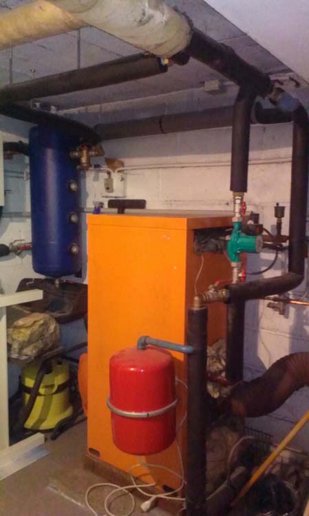

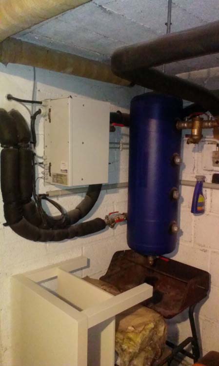

1ère photo: le tuyau du bas qui part du ballon bleu va à la PAC.
Le tuyau du dessus arrive de la pac traverse le mce8 et va aux radiateurs via chaudiere.
le pot à boue c'est le récipient qui est en haut du ballon bleu ça vient des radiateurs (retour)
du mce8 vers ballon rouge puis chaudiere à la sortie de la chaudiere circulateur et radiateurs.
je pense que mon plan est correct(sauf peut être les couleurs rouge et bleu)
jld82
- Messages : 1570
Bonjourcaerulus a écrit :Voici les photos c'est bien un ballon tampon
le fil qui pendouille m'a servi à faire nos tests.
Première photo : retour radiateurs vers pot à boue et entrée haute du ballon , sortie basse du ballon vers filtre à tamis et entrée PAC . Il n'y a que 2 entrées sur le ballon : c'est donc du STOCKAGE.
Deuxième photo , en haut à gauche emballé dans de la laine de verre jaune clair : retour chauffage et départ chauffage.
Il y a sur la dernière photo une vanne OUVERTE qui relie le départ circulateur chaudière et départ radiateurs à gauche, avec le retour chaudière : bizarre que le départ radiateurs soit relié au retour chaudière.
Peut-être ai-je mal vu ou mal compris l'utilisation de cette vanne ?
Si elle est fermée alors les 2 circulateurs sont en série mais n'ont pas le même débit.

sur la 3 eme photo on voit 4 vannes
2 de part de d'autre du circulateur qui ne fonctionne qu'en relève.
1 vanne en haut qui remplace à l'origine du montage de la pac un anti retour qui ne fonctionnait pas l'eau traversait la chaudiere systématiquement l' plombier l'a remplacé par cette vanne qui est toujours ouverte,mais l'eau traverse toujours la chaudiere je pense qu'une vanne 3 voies aurait été préférable.?
La 4ème vanne sert à permettre de changer le ballon rouge.
On s'éloigne du sujet qui est de réaliser un branchement correct de l'autorisation chaudiere !!
l'installation est faite comme ça,je n'ai pas envie de changer les circuits d'eau
bonne journée
