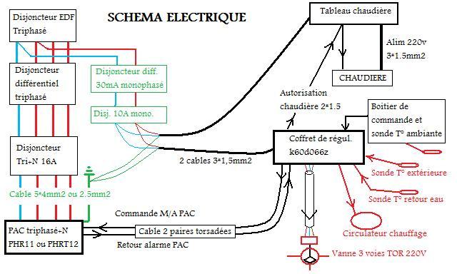

As-tu un régulateur Technibel k60d066z ou autre ? Lequel ?
J'ai mis un interrupteur sur le tableau chaudière. Son contact vient en parallèle sur la sortie contact sec du régulateur : si je le ferme cela force le démarrage chaudière sur l'entrée thermostat de celle-ci (aucun thermostat d'ambiance, le régulateur k60d... gère l'ensemble PAC et chaudière).
Ci-joint le schéma électrique , Voir câble "Autorisation chaudière 2*1.5" l'interrupteur n'y est pas représenté:

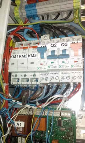

Bonjourcaerulus a écrit :Merci pour ta réponse,la régulation est une MCE 8,et la chaudière est raccordée à la place de la résistance Q1
Q1 sur le schéma MC8 page 13 est un disjoncteur manuel général du MC8 dont un contact est câblé sur le Neutre , l'autre au relais KM1 . Sachant que KM1,KM2, KM3 sont étagés j'espère que KM1 est le 1ier a se fermer.
Au début je pensais que tu avais débranché R1 (et donc utilisé la fermeture de KM1) pour alimenter en 220V la chaudière, c'est peut-être ce que tu as fait ?
Qu'as-tu fait pour éviter la mise en route des autres résistances?
Il est donc difficile de commander le démarrage de ta chaudière sans démarrer le MCE8 et forcer son fonctionnement , a moins mettre un interupteur DOUBLE contact en parallèle sur KM1 (un contact reliant KM1-1 à KM1-2 , le deuxième reliant KM1-3 à KM1-4).
Ce MC8 est-il monté à l'extérieur directement sur la PAC ? Si oui attention à l'étanchéité à l'eau de pluie lors d'ajout d'un interrupteur.

bonjour,caerulus a écrit :le boitier mce 8 est à l'intérieur.
Seuls les disjoncteurs Q 1 ET Q4 sont enclenchés
d'après ce que je vois,les 2 fils sous KM1 sont débranchés et remplacés par ceux qui ]

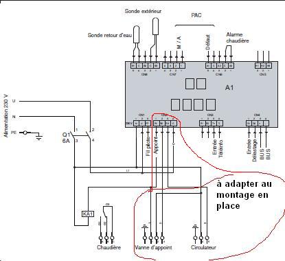

Sur une installation standard c'est le realis auxiliaire KA1 qui commute l'autorisation chaudière, le 220V pouvant etre pris sur une circuit alimenté, oui par Q1 ou R1.
Voici un schema standard, qui semble coller à voitre installation. Avez vous un relais KA1?

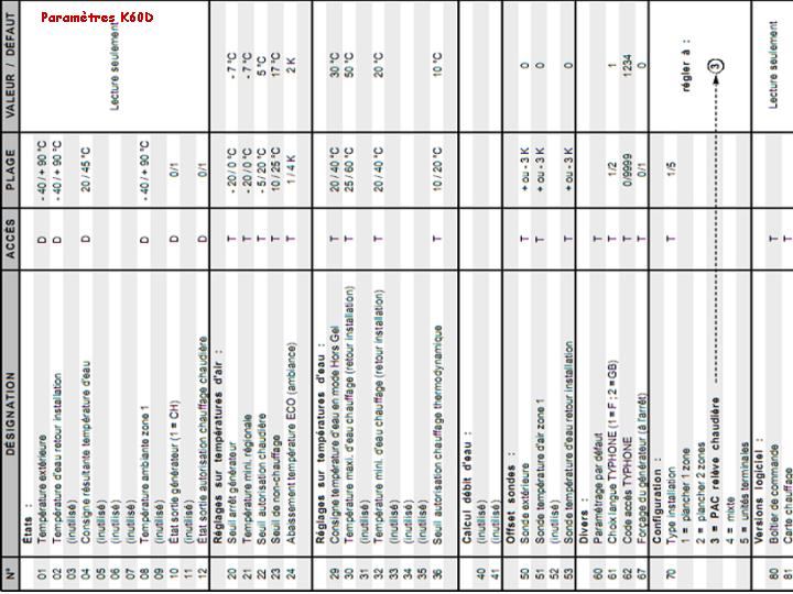

Il y a un parametre technique du K60D à modifier , c 'est le P22, règlé par defaut à +5°C qui defini le seuil d'autorisation chaudière.Mais ce que voudrais c'est pouvoir la faire marcher du boitier de commande situé dans mon couloir,par exemple lorsque la pac à un problème par exemple.Je pense que technibel à bien du prévoir ça,?
Il suffit par exemple de le mettre à +18°, pour que l'autorisation chaudière soit effective, vous pouvez tjrs faire cet essai.
ci-joint le tableau des parametres du K60D

Bonjourcaerulus a écrit :le boitier mce 8 est à l'intérieur.
d'après ce que je vois,les 2 fils sous KM1 sont débranchés et remplacés par ceux qui alimentent la chaudière.(le marron et le bleu)
Je vois un fils en l'air et son sertissage sans protection sous KM2 . Il peut être mis accidentellement en contact avec une partie électrique , un domino pour le protéger !!!

ce schéma pour une relève de chaudière, que votre install n'a pas installé ayant préféré un module électrique MCE (schéma donné par Mhz plus haut)
le mix de tous ces schémas et l'explication sur la création d'alarme pac, vous permettront de vérifier le câblage réalisé et ensuite tester votre chaudière en débranchant le fil5 en CN6 (ou tjs sur CN6 en branchant un fil entre 4 et 5) ce qui doit faire apparaitre "GR" sur Aquaset

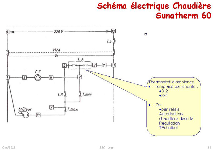

Bonjour,caerulus a écrit :Concernant le 3ème fil autorisation chaudière,je ne trouve pas?(il doit aller sur la chaudière?)
oui, le fil autorisation chaudière doit aller dans la regul de la chaudière. S'il n'y en a pas , alors le demarrage chaudière est uniquement sur thermostat et 220V! ( ce qui n'est pas bon economiquement).
- si 220V et eau <T°C Consigne_Thermostat alors demarrage meme si PAC
ci-dessous un exemple de schema de ma chaudière

J'ai testé le P22 à 20° depuis hier soir,la chaudière n'a pas démarré il faisait pourtant -2° ce matin
Dom
P22 est l'autorisation de démarrage de l'appoint , ce n'est pour autant que la chaudière démarre si la PAC fournit suffisamment d'énergie , la T° eau P2 suit correctement P4 la valeur souhaité . Il faut que l'écart P4-P2 soit suffisamment important pour que l'appoint soit activé.
Pour tester mettre :
p22 = 10 (appoint autorisé en dessous de 10°C)
p20 = +5 (T° extérieure en dessous de laquelle la PAC n'est pas autorisée
Si T° ext inférieure à +5° et que P2 descende à 2 ou 3°C en dessous de P4 : l'appoint démarrera voir P12 qui passe de 0 à 1 , KM1 se ferme et ta chaudière démarre
