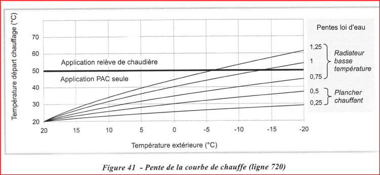

à ce sujet, j'ai une petite interrogation!BETconseil81 a écrit :Pour en revenir au sujet des régulation :
La préconisation de Dimplex me parait juste :
Régulation par sonde extérieure type loi d'eau courbée avec prise de mesure de température sur le retour (et aller pour sécurité HP si delta T > 12K)
n'est il pas plus précis d'établir une loi d'eau via deux points (partie basse et haute de la courbe) qui forme une ligne droite plutôt qu'un seul point et donne une loi d'eau courbée telle que l'a définit dimplex qui donne un seul réglage point final pour -20° ext contrairement à la plupart des autres constructeurs ?
L'avantage d'avoir un point de réglage supplémentaire dans la partie "clémente ext" est de pouvoir modifier principalement le niveau de la courbe dans les températures douces ext!
N'as tu pas comme sur beaucoup de PAC inverter la possibilité de régler comme tu dis : le point final mais aussi la pente.dbercy a écrit :à ce sujet, j'ai une petite interrogation!BETconseil81 a écrit :Pour en revenir au sujet des régulation :
Si oui tu obtiens des conditions de réglages identiques au réglage à deux points
- Messages : 4951
non, seul un seul point est programmable pour -20°ext, et se termine à +20° retour chauffage pour +20° ext (point fixe non réglable), donc en modifiant ce seul point on modifie bien l'inclinaison de la courbe mais la fluctuation sera plus importante dans les températures ext froides que douces!alain30 a écrit : N'as tu pas comme sur beaucoup de PAC inverter la possibilité de régler comme tu dis : le point final mais aussi la pente.
on peut déplacer ponctuellement l'ensemble de la courbe "plus froid" ou "plus chaud"
mais l'inclinaison ne change pas!
Aie aie, donc tu dois avoir un problème dans les T°C douces extérieures de T°C ambiante avec une T°C un peu trop basse.dbercy a écrit :non, seul un seul point est programmable pour -20°ext, et se termine à +20° retour chauffage pour +20° ext (point fixe non réglable), donc en modifiant ce seul point on modifie bien l'inclinaison de la courbe mais la fluctuation sera plus importante dans les températures ext froides que douces!alain30 a écrit : N'as tu pas comme sur beaucoup de PAC inverter la possibilité de régler comme tu dis : le point final mais aussi la pente.

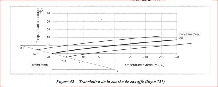

Ce n'est pas possible de faire (exemple):
Ton réglage à : -20°C : 50°C et 20°C : 20°C, si tu modifies le point -20°C : 50°C à -20°C : 40°C , tu vas modifier la pente à la baisse.
Similaire ici on change la valeur de la pente 0.25, 0.5, etc revient à changer les points extrêmes à -20°C en laissant fixe les points 20°C : 20°C.
Et ensuite à l'aide de "plus chaud" tu translates ta courbe vers le haut pour obtenir à nouveau à -20°C : 50°C en sortie.
A 20°C extérieur normalement tu devrais obtenir une T°C > à 20°C sortie PAC
Ici on passe de 20°C à +4.5°C donc 24°C.
Au début j'avais ce problème avec un réglage 20°C Ext- 21°C retour, la T°C ambiante était "just".
Depuis je suis passé à 20°C Ext- 26°C retour (sans toucher au réglage fin de courbe) et donc j'ai modifié la pente.
Pourquoi être obligé de monter à 26°C alors que la logique voudrait 21°C: je ne sais, "peut être les déperditions dans la phase de transmission de calories"

en fait, sans décaler le point central (+ou- chaud) je n'ai pas de problème dans les températures douces hormis le fait que l'activation de l'optimisation du circulateur de chauffage (coupures temporisées) dans les températures ext clémentes favorise une petite baisse de la tempé int, mais je vais tacher de compenser en agissant sur translation latérale de la courbe et abaissant le PF (-20°) comme tu le conseilalain30 a écrit : Aie aie, donc tu dois avoir un problème dans les T°C douces extérieures de T°C ambiante avec une T°C un peu trop basse.
donc le fait d'abaisser le PF et remonté l'ensemble de la courbe par translation permet à la courbe de s'incliner et modifie bien la consigne pour les tempé clémentes sans toucher à la consigne tempé ext basses (-20°ext = 46°retour)!

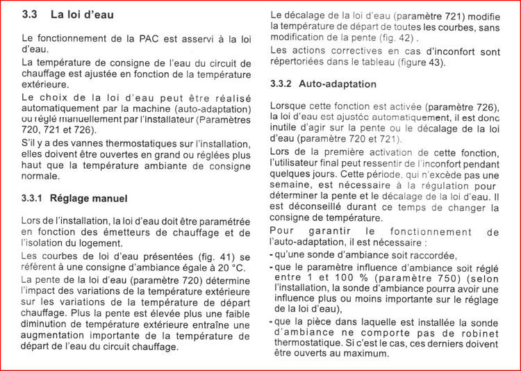

Les anciennes régul n'avaient qu'un seul point de réglages, le 20°C/20°C était fixe mais avec les évolutions tout est venu réglable (enfin en général).
Certains règlent 18°C en NON chauffe car baies bien orientées et avec 20/20°C => surchauffe.
Pour revenir sur la loi d'eau, vivement un loi d'eau autoadaptative de la part des constructeurs... ça serait super, éviterait à l'installateur de repasser 5 fois sur le site (il ne le fait jamais
) et ferait la satisfaction de clients qui ont investit pour faire des économies !

Sur les PAC NIBE, on a des lois d'est prédéfinies (comme Dimplex), un décalage à la loi d'eau (qui correspond au décalage à la loi d'eau), et même la possibilité de définir une loi d'eau sur mesure avec (de mémoire) le forçage de 3 couples de point (Text/T eau de chauffage) que l'on rentre manuellement dans la régulation.
Perso, je reste avec une loi d'eau prédéfinie, sans décalage, et le confort est excellent. Mais il est vrai que l'apport solaire est extrêmement faible chez moi, et à l'oposé, la maison est extrêmement lourde (murs très épais, murs de refend nombreux, voutes, sols en pierre ou tommette sur chaussine même à l'étage....) ce qui lisse tout et facilite la constance de la température intérieure.

Trois réglages Dbercy :
Pied de pente 20°C retour à +20 ext peut se régler à 15 comme à 25°C et oui si vous avez des ventilos convecteurs, on ne peut souffler de l'air à 20°C quand il fait 20°C dehors, sinon on ressent un coup de froid due à la ventilation.
Ensuite la courbe : via le point final à -20°C effectivement, celà ne règle que la pente !!!
Et enfin la saturation, on règle sa température maxi pour une température extérieure de base (par exemple) pour une montée rapide en température à l'inter saison puis une saturation pour ne pas monter trop haut non plus.
Donc tout est réglable, maintenant si un inconfort subsiste, peut être faut il regarder les émetteurs de plus près ou bien compenser avec une régulation pièce par pièce et une pente un peu plus raide.
A voir ...
A voir ...

Salut Givais et merci encore.givais a écrit :Les anciennes régul n'avaient qu'un seul point de réglages, le 20°C/20°C était fixe mais avec les évolutions tout est venu réglable (enfin en général).
Pour revenir sur la loi d'eau, vivement un loi d'eau autoadaptative de la part des constructeurs... ça serait super, éviterait à l'installateur de repasser 5 fois sur le site (il ne le fait jamais) et ferait la satisfaction de clients qui ont investit pour faire des économies !
Ben...... la loi d'eau autoadaptative existe chez Atlantic- Fujitsu dans la gamma Alfea, mais pour l'instant je n'ai aucun recul car nous sommes dans le programme de séchage de dalle étalé sur 20 jours
