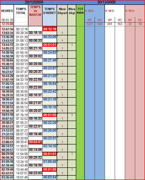

En ce qui concerne mes contrôles, je suis toujours à l'âge de la pierre ( avec mon dictaphone ), mais qui me donnes malgré tout quelques renseignements précieux.
Contrôles sur un mois environ avec des températures nocturnes variant de - 4°C à 3°C.
Avec une consigne ambiante passant de 21.5°C à 19.5°C à 21H et de 19.5°C à 21.5°C à 5H (HC de 22H à 6H )
je constate un gain de temps fonctionnement entre 6% et 10% suivant la T°C extérieure ( 6% à -4°C environ et 10% vers 3°C ou 4°C )
La comparaison est faite sur les plages horaires 13H-22H et 6H-10H pour loi d'eau et 22H-6H pour loi d'eau ECO
En clair en loi d'eau ECO avec ces réglages, la PAC marche de 6 à 10 % de temps en moins.
Petite précision : ma consigne de 19.5°C n'a jamais été atteinte la nuit ( le plus bas obtenu 20.1°C ) ce qui me laisse à penser que je pourrais baisser ma loi d'eau ECO.
Extrait d'un enregistrement :
De 13H03 à 21H55 le temps d'arrêt est de 51%
De 22H00 à 6H28 le temps d'arrêt est de 60%
De 6H59 à 9H39 le temps d'arrêt est de 48%
Sachant que la mesure est légèrement pénalisée la nuit ( plus froid ), donc l'écart si il y a ? ne peut qu'être que plus important en faveur des arrêts en HC.

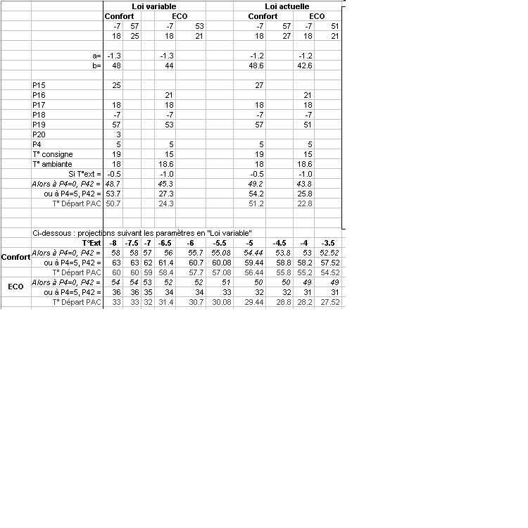

Alain30, en ce qui concerne la loi d'eau, si j'ai bien compris, elle doit me permettre d'estimer un P42 théorique. Quant à l'influence du P4, lorsque tu parles de décalage de la loi d'eau, tu veux dire que cela permet de recalculer le P42 f(P4). C'est bien ça ?
Dans ce cas, tu noteras qu'un P4 fort, a un intérêt pour moi dans ma configuration actuelle, c'est qu'il influence à la baisse le P42 lorsque que je bascule en mode Eco à partir de 20h.
C'est vrai que l'écart en P15 et P16 est important (6°C) mais, au regard de mes graphes (voir ci-dessous), c'est pour le moment le moins mauvais résultat théorique.
NB. : le tab ci-après contient les formules me permettant d'apprécier les différentes variations (notamment P42) en fonction de celles des différents paramètres.
Pour ce qui est de mes relevés ça donne ça :
NB. : pour les exploiter, il te suffit de faire un copier/coller dans Excel, par exemple, puis, de suite après le coller, de convertir le coller par le menu "Outils/Convertir ..." en choisissant une séparation "délimité" par "espace".
Voilà où j'en suis dans le cours de mes réflexions.

Et pour ce qui est de l'analyse/objectif :
Vile-Coyote, voilà le résultat des mesures même si on a peut-être finalement tout dit sur la question.
- longueur câble compteur EDF au tableau d'alim PAC : 5m en 10mm2
- longueur tableau à la PAC : 13m en 4mm2

Pour une facilité et rapidité de compréhension , s'il te plait sers toi du bouton "citer" en haut à droite.
La PAC ( et non toi ) calcule en permanence P42 en fonction de la T°C Extérieure et des paramètres P17, P15, P18 et P19 (ta loi d'eau )
Si P4 est différent de 0 P42 est modifié en conséquence.
C'est un ensemble avec l'écart T°C consigne et T°C ambiante qu'il faut trouver.
Loi d'eau variable c'est quoi ??????
P42 n'est pas théorique!buk a écrit : Alain30, en ce qui concerne la loi d'eau, si j'ai bien compris, elle doit me permettre d'estimer un P42 théorique.
oui, si P4 = 0 P42 est calculé comme indiqué ci-dessusbuk a écrit : Quant à l'influence du P4, lorsque tu parles de décalage de la loi d'eau, tu veux dire que cela permet de recalculer le P42 f(P4). C'est bien ça ?
Un P4 fort aura une influence aussi bien en mode ECO quand mode CONFORT et dans les deux cas ( à la hausse ou à la baisse suivant T°C consigne et ambiante )buk a écrit : Dans ce cas, tu noteras qu'un P4 fort, a un intérêt pour moi dans ma configuration actuelle, c'est qu'il influence à la baisse le P42 lorsque que je bascule en mode Eco à partir de 20h.
En fait l'écart entre P15 et P16 peut être plus ou moins important.buk a écrit : C'est vrai que l'écart en P15 et P16 est important (6°C) mais, au regard de mes graphes (voir ci-dessous), c'est pour le moment le moins mauvais résultat théorique.
Pour exploiter: C2HP, C2 HC, C1 HP, C1HC c'est quoi ??????????????buk a écrit : NB. : le tab ci-après contient les formules me permettant d'apprécier les différentes variations (notamment P42) en fonction de celles des différents paramètres.
