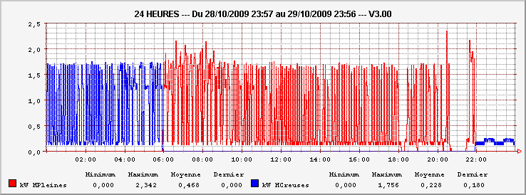

C'est vrai que lorsque je regarde ce fonctionnement chaotique du 29 octobre dernier avec "seulement" 16 kwh de consommation, ça me laisse quand même perplexe

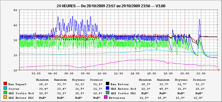

Je pense que tu dois faire erreur car Reigua n'est pas en loi d'eau mais plutôt en consigne d'eau fixée par la consigne manuelle en facade du module hydro.
Un exemple concret, la dernière fois en observant la téléinfo de Reigua(je ne sais plus quel jour c'était) j'ai pu constaté qu'il avait une température de départ(donc consigne fixe) de l'ordre d'une quarantaine de degrés pour treize à quatorze degrés extérieur , alors que moi ce jour la j'en avait a peine besoin de 28° sur mon régulateur par loi d'eau pour mon réseaux radiateurs afin de maintenir ma consigne d'ambiance.
Quel est l'intérêt de chauffer de l'eau à 40° si on en pas besoin
Autre point, si je ne me trompe pas , Reigua asservi ces circulateurs , et bien heureusement, car si avec 40° dans le réseau par 14° exterieur ils n'étaient pas asservis ,et bien ce serait le sona chez notre amis Reigua
Si l'on rajoute a tous ca les temps de non fonctionnement de la pac lié à l'hystérésis du régulateur(ou thermostat d'ambiance!) sans forcément en affecter la consigne d'ambiance ,et bien on obtiens cette consommation relativement faible comme Jc61 ou moi à l'inverse d'un mode de fonctionnement permanent à consigne fixe comme cela est le cas de Reigua
Maintenant cela n'est que mon avis personnel mais qui pour l'instant démontre cette différence notable en Kw/h consommés/m2 du fait que Jc61 et moi même disposons d'un contrôle de la demande+hystérésis .

Lorsque j'ai regardé tes relevés il était environ 16h, ta température autour de 14°C, la mienne vers 15°C, donc pas beaucoup de différence.Reigua a écrit :mais contrairement au temps qu'il fait actuellement en Bretagne (Ummolae), il faisait déjà 10°c extérieur chez moi (vers 17h00)
Pour moi à 19h30 ce jour, température externe 10,4°C, intérieur 20,7°C PAC à l'arrêt depuis de matin 7h50, chez toi actuellemement c'est 11,6°C et ta PAC en fonctionnement vers 2 kW électrique, il y a quand même une sacré différence non explicable par la différence de température de ton coin !!
Sinon, effectivement ta journée du 28 au 29/10 à du être très éprouvante pour la compresseur de ta PAC

D'accord pour les températures extérieures (même si j'ai remarqué tout de même une différence d'environ 2°C entre ce que m'indique la sonde OneWire et la température extérieure réelle
). Peut-être que son exposition sous la sous-face du toit la protège un peu
Par contre, pas de soleil aujourd'hui contrairement à chez toi ou c'est lui qui a chauffé ta maison une partie de la journée d'aujourd'hui, mais pas chez moi
Oui, cette journée du 29 a certainement été très dure pour la PAC mais ce que j'ai un peu de mal à comprendre, c'est que je m'en suis sorti avec une consommation plutôt faible avec une PAC qui était en demande permanente du fait du mauvais branchement du circulateur de l'étage qui était en fonctionnement permanent à cause d'un mauvais branchement
D'ailleurs, la conso a été assez stable pendant les 3 premiers jours puis s'est envolée ensuite
