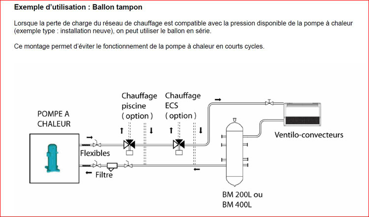

Bonjour bubu,
CIAT comme beaucoup d'autres constructeur de PAC préconise en général un montage en // avec circuit primaire et secondaire (bouteille de mélange) pour éviter les problèmes de pertes de charge.
Ceci dit, si le circuit le permet, CIAT préconise aussi le montage série (ballon tampon) si les pertes de charge de l'installation le permettent
Extrait de la DOC CIAT sur les bouteilles de mélanges et ballons tampon
Le montage que j'appelle série // n'est ni plus ni moins qu'un montage en série du ballon tampon sur le retour avec possibilité si les pertes de charge de l'installation ne le permettent pas de passer en // (bouteille de mélange) en modulant le pourcentage d'ouverture de la vanne manuelle (qui pourrait d'ailleurs être automatisée).

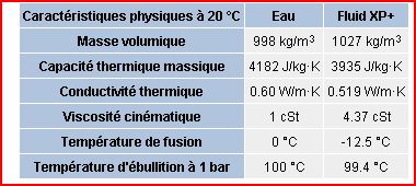

Et ben ...........elle va obligatoirement baisser ainsi que sa conductivité calorifique
Je suis peut être à coté de la plaque et si oui : il n'y a aucune "honte"
à apprendre
mais explique moi comment avec:
Une viscosité plus grande
Une capacité calorifique plus faible
Une conductivité calorifique plus faible
Tu peux avoir une puissance plus grande avec une eau glycolée / eau pure
Il y a quelque chose qui m'échappe

1)j'ai préciser hors préconisation car il ne semble que pour Ciat la pac est connectée directement au ballon et il n'y a aucune vanne sauf une éventuelle vanne d'équilibrage pour obtenir le debit nominal (adapter la pompe au pdc du réseau (pac-ballon)); ce qui n'est pas me semble t'il le cas dans les schémas que vous montrez puisque vous avez une connection directe entre réseau chauffage et pac

"Tu peux avoir une puissance plus grande avec une eau glycolée / eau pure "
je ne pense pas avoir dit ça
je pense que cette formule .86*P(kW)=Q(m3/h)*dT sert dans la pratique à estimer le débit qd on connait la puissance délivrée(tableau) , le dT du réseau et qu'il n' y a pas de dispo de mesure Qvol (prise de pression pour HMT ou debilitre ou vanne de reglage avec appareillage)
elle est aussi valable si on mesure le Qvol et qu'on remonte à estimation de la puissance
le coef .86 dans la formule est donnée pour de l'eau pure et le tableau que tu joints le montre bien
H2O pure mvol=1000 et Cp=4180 ce qui donne ds la formule (en kW) 4180/3600=1/.86
MEG pur mvol=1109 et cp=2400 1.109*2400/3600=1/1.35
dans instal MEG pur (abberation) la formule serait 1.35*P(kW)=Q(m3/h)*dT et il faudrait un debit de 3.6m3/h pour "véhiculer" 13.7 kW avec 5°dT (2.35m3/h avec H2O pure)
c'est la seule chose que je voulais dire mais je m'exprime sûrement trés mal
si un thermicien passe par là qu'il n'hésite pas à me dire où je fais une erreur

"Avec une eau glycolée faut-il employer le coefficient ( réducteur) de 0.86 "
le coef 0.86 n'est pas du tout un coef reducteur mais adapteur aux unitées
dans le systeme internionnal on aurait P(W)= Mvol * Cp * Qvol(m3/s) * dT
le coef .86 intervient pour être adapté P(kW)=Mvol *Cp *Qvol(m3/h) * dT
c'est le seul but et on écrit alors pour H2O .86P(kW)=Qvol(m3/h) * dT
pour t'en convaincre http://www.thermexcel.com/french/ressou ... uffant.htm
fait l'exo en bas de page avec cette formule en kW et m3/H et compare les results
si on utilise autre chose que de l'eau ,Mvol et Cp changent et le coef n'est plus .86
dans coef * P(kW)=Qvol(m3/h) * dT
la puissance "pac" n'augmente pas avec H2O glycolée % H2O pure mais pour "délivrer" au consommateur de chaleur la même puissance il faut un débit plus fort avec H2O glycolée : pour distribuer 13.7kW (P calor 60H à 7°ext) avec dT 5° il faut un debit de:
2.35 m3/h avec H2O pure mais 3.7 m3/h avec MEG pur(à ne pas faire!!)

Et évidemment une eau glycolée (à débit identique) abaissera la puissance
