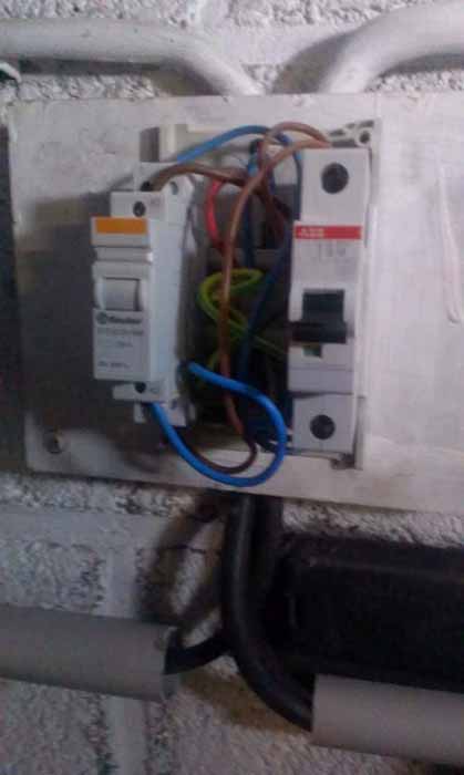

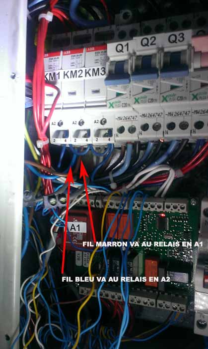

montage ne fonctionne pas
Bonjour MHZ,
j'ai enfin réalisé le montage que vous m'aviez préconisé, modification de l'arrivée électrique sur la chaudière et installation d'un relais et coupe circuit.
La fonction mise en route de la chaudière avec le coupe circuit fonctionne,mais pas la relève de chaudière,(quand j'actionne la molette du relais elle fonctionne aussi)je vous joins la photo du relais ainsi que la photo ou sont branchés le fils qui vont du km1 du mc8 au relais.le disjoncteur du km1 à sauté lorsque j'ai modifié les paramètres du boitier de commande de la pac.
J'ai laissé les fils du mc8 comme ils étaient branchés initialement voir photo.
je pense que c'est le soucis ou il y a u fil mal branché.
Dom
Dom

Hello Dom,caerulus a écrit : La fonction mise en route de la chaudière avec le coupe circuit fonctionne,mais pas la relève de chaudière,(quand j'actionne la molette du relais elle fonctionne aussi)
Content d'avoir de vos nouvelles,mais ca va etre difficile de dépanner à distance, on va essayer..
Si la chaudiuère se met en route avec le coupe circuit et/ou l'interrupteur de marche forcée ca veut dire que que c'est le relais NO qui n'est pas activé.
Principe le relais en se fermant fait exactement la meme chose que l'inter de marche forcée :il ferme le circuit shunt-domino
Alors soit :
- il est mal branché :vérifier les connections sur A1-A2 ( qui doivent etre sur celles du relais KM1 du MC8. et
Verifier les connections au shunt/domino - il est mal alimenté : verifier qu'il y a du 220V entre les bornes A1 et A2 du relais lorsque le MC8 active la chaudière
- il est defectueux : couper le MC8, connecter ( avec un cable 2 fils branchés sur une prise 220V) une phase 220V sur A1 et un neutre sur A2,
le relais doit alors fermer le circuit shunt-domino et la chaudière doit demarrer.
Les borniers A1 et A2 de la bobine du relais sont generalement "en avant" du circuit et connecteurs de puissance.
