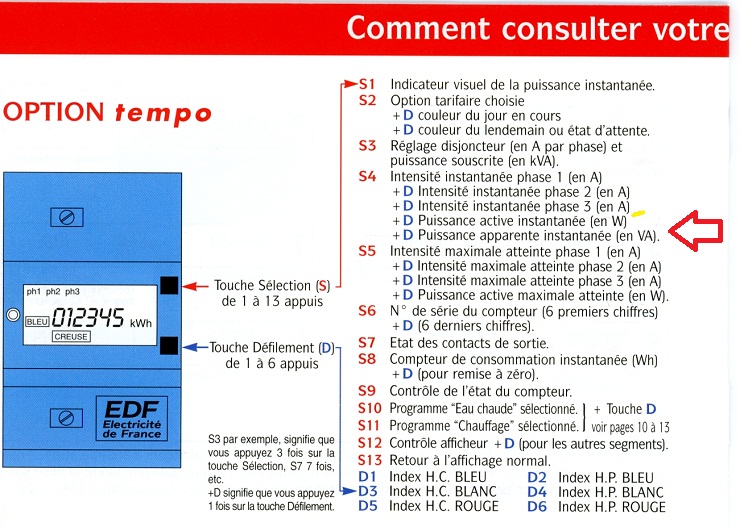

C'est aussi mon avis pour avoir des valeurs exactes.dbercy a écrit :le plus simple serait d'acheter un compteur type tri edf sur ebay et de le mettre au cul de la pac!
Pour mémoire, mais je crois que Paconweb a déjà cette notice EDF:
