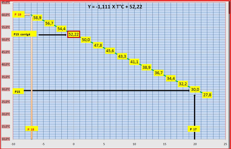

Dans la notice c'est bien écrit : P40 = Température de retour d'eau, valeur lue. Il n'y a aucun calcul,, Microconnect lit la valeur ohmique de la sonde et l'affiche dans P40, c'est tout.
Il s'agit bien sur de la sonde de retour d'eau qui est fixée sur la tuyauterie cuivre.
P42=Consigne d'eau calculée (marquée dans la notice), par P15 corrigée * P04........
Et quand je dis P15 corrigée par la loi d'eau, je vous renvoie page 21 de la notice où est expliqué la loi d'eau. Vous voyez bien que la valeur se ballade entre P15 et P19 selon la T° extérrieure, qui rentre alors dans le calcul de P42.
Un exemple vaut mieux que long discours, mais je vais simplifier en mettant P4=0 :
Avec les valeurs usines : P15=30°C, P17=20°C, P18=-7°C, P19=60°C
S'il fait 0°C dehors, on a P15 corrigée par la loi d'eau = 52.2°C
Donc dès que P40 atteint 52.2°C, le compresseur s'arrête.
Vous voulez un exemple avec P4 différent de 0 ou c'est bon ?

P40 est la température retour d'eau valeur lu (page 20 de la doc CIAT)
P42 est la température d'eau calculé par la PAC avec les paramètres de la loi d'eau P15 ou P16 P17 P18 P19 P04 P48
La PAC s'arrête quand P40=p42
La PAC démarre quand p40 est inferieur a 2°(si P20 réglé a 2°) par rapport à P42
givais a écrit : Un exemple vaut mieux que long discours, mais je vais simplifier en mettant P4=0 :
La confusion c'est l'appellation P15, car beaucoup de personnes : moi le premier ( peut être suis je le seul ??)
P15 c'était l'appellation " T°C retour eau "uniquement au pied de la courbe.
comme P19 est " consigne max fin dérive chaud en haut de courbe"
Alors que Givais a raison P15 ( consigne confort eau en chaud ) se balade sur la courbe du type ( y = ax + b ) où P15 est = y et en fonction de la valeur donnée à x ( P17 ) y ( p15 ) change évidemment de valeur.

La loi d'eau est simple. C'est une droite qui est définie par 2 points dont les coordonnées X & Y sont (P18,P19) pour le point haut et (P17,P15) pour le point bas. Cela apparaît très clairement sur le graph d'Alalin30 ci-dessus. On le sait tous, 2 points sont nécessaires à définir une droite.
Ensuite, partant de cette droite, P42 est calculé en fonction de la T° ext, simplement en utilisant une formule liant X et Y.
Pour tout ceux qui, comme moi, ont un peu oublié leur cour de 3ème, j'ai trouvé cette page : http://coboemol.edres74.net/maths/cours ... htm#caract
Enfin, Il n'y a aucune relation qui lie P42 à P40.
P40 est une valeur lue sur une sonde et que P42 est une valeur calculée à partir de la loi d'eau. Par contre, lorsque que P40=P42, la PAC s'arrête. C'est tout.
