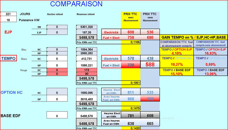

Bilan final de la saison 2008- 2009 : 221 jours de chauffage ( depuis le 01/10/2008 ) en TEMPO puissance 18 KW/h Tri avec une conso de 182 Litres de Fuel pendant 22 jours rouges uniquement en HP (en HC c'est la PAC qui a fonctionné ).
Le Tempo en comptant l'abonnement fait 4.10% de mieux que l'EJP, 19.27% de mieux que HC HP et 15.10% de mieux que Base
Si on néglige l'abonnement : Tempo et HC HP font sensiblement le même résultat alors que la base fait 13.06% de plus.
Pour faire cette comparaison j'ai :
Pour EJP compté la même conso de fuel pendant les HP au tarif PM.
Pour HC HP compté les KW/h consommés pendant les HP par la PAC si elle avait marché ( en se basant sur la moyenne mensuelle consommée ).
Pour BASE idem : compté les KW/h consommés pendant les HP par la PAC si elle avait marché.
CONSO hors abonnement et fuel compris 588 Euros ou abonnement compris 728 Euros

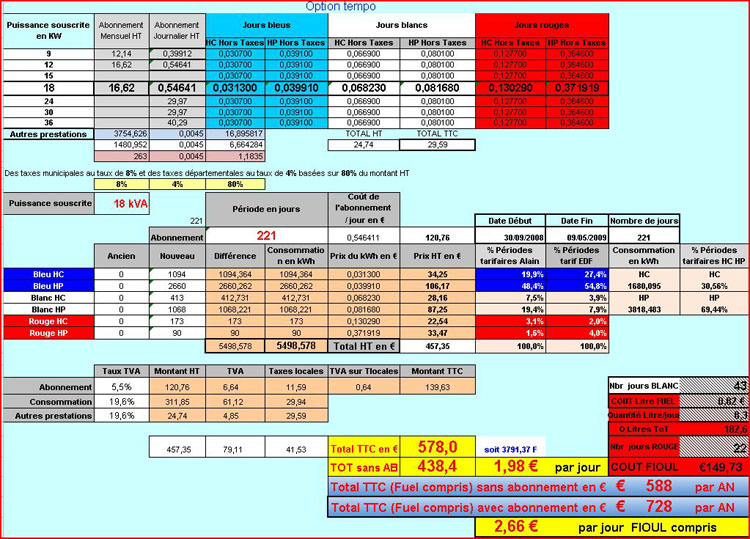

Zoomer pour voir correctement les tableaux.
Les différents Tarifs HC HP bleu blanc rouge.
Le nombre de jours de chauffage.
Les différentes répartitions par couleur et par HC HP personnelle et ERDF.
Le coût des différentes taxes.
La quantité de fuel consommé et le coût.
Le coût total avec ou sans abonnement.

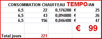

Ici conso ECS pour 221 jours avec cumulus 200 Litres (entre 2 et 3 personnes )
soit une centaine d'euros.
6.5 étant la conso moyenne en KW/h ( de 4 à 11 KW/h suivant les jours )
22 jours rouges
43 jours blancs
156 jours bleus
La mesure a été faite sur 2 mois à l'aide d'un compteur EDF électronique.( pas de compteur avant ! ) et ramené à 221 jours.
