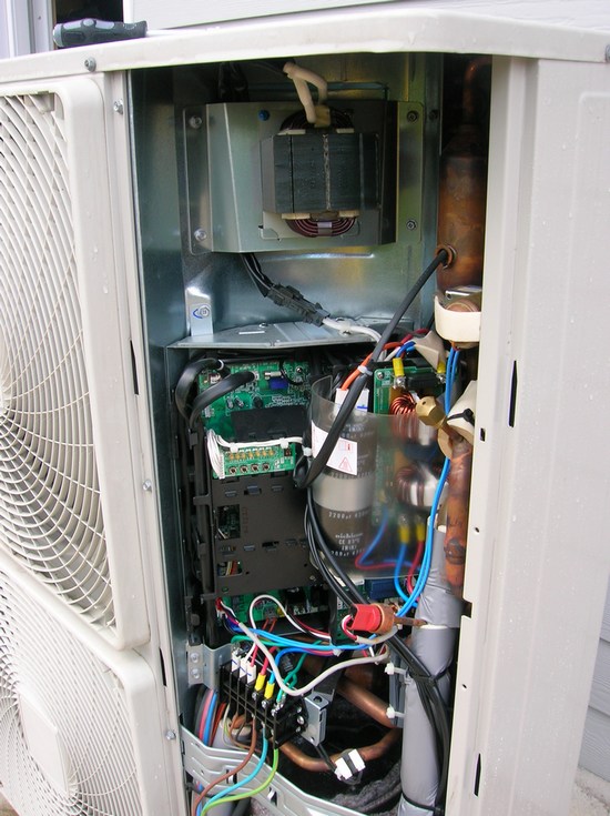

Pourrais tu faire une photo de l'intérieur de ton groupe externe ?? partie haute

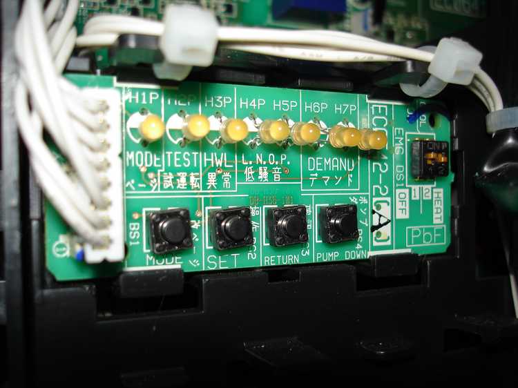

Je t'ai mis une photo de mon groupe exterieur. Déjà j'ai regardé celle que tu avais mis. L'intérieur de la mienne n'est pas pareil, aurait il eu une évolution chez Airmat ?
J'ai (à priori) repéré les 2 connectuers à brancher.Sur la photo de mon groupe il y a une petite carte avec des leds jaunes et des boutons poussoirs. Elle sert à quoi ?
Et les connecteurs à brancher sont sous cette petite carte derriere le gros support noir, sur une plus grosse carte.
Le problème est que je ne suis sur de rien ! en plus contrairement à la tienne de photo, qui ressemble en tous points au schéma de montage livré avec la carte de limitation de puissance, la mienne de machine de me permet pas, sans bidouille, à fixer la carte de limitation de puissance. Je n'arrive pas à l'adapter correctement sur le gros support noir ou est fixé cette mystérieuse petite carte.

mick a écrit :J'ai (à priori) repéré les 2 connectuers à brancher.Sur la photo de mon groupe il y a une petite carte avec des leds jaunes et des boutons poussoirs. Elle sert à quoi ?
C'est la carte de limitation de puissance, ton groupe possède déjà sa propre carte de limitation qui ressemble beaucoup à la carte de limitation de fabrication japonaise installée chez un autre forumeur pour laquelle je n'ai trouvé aucune documentation, si tu en as une pour la tienne, je suis preneur.
Bon, c'est une bonne nouvelle pour toi, tu va pouvoir revendre celle que tu as achetée et régler correctement celle qui est installée sur ta machine.

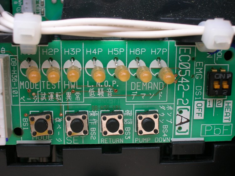

sinon voilà une photo de la carte c'est exactement la même que celle que tu m'as montrée.
a+

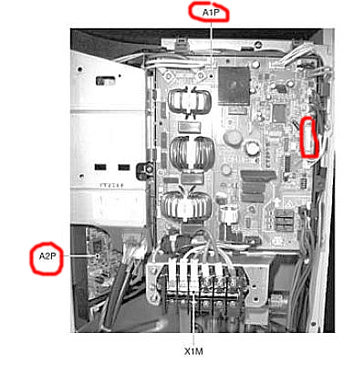

La nappe de fils qui arrive sur cette carte provient de la carte "principale" appelée A1P (voir photos de la notice interne), derriere le gros support noir, qui se branche donc sur cette carte A1P sur le connecteur X5A.
Sur les photos de la notice la fameuse carte mystere est appelée A2P.

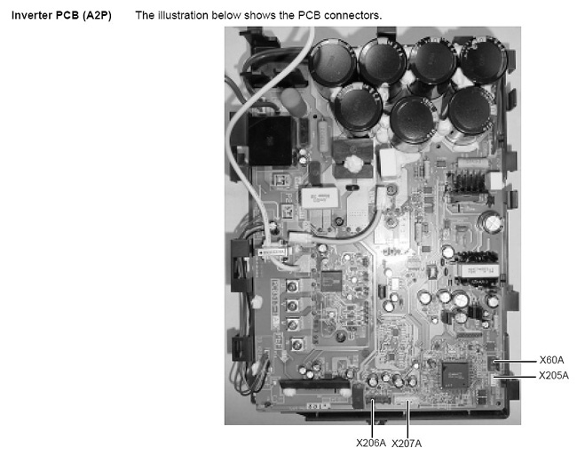

Sur la doc que je possède, la carte principale s'appelle A1P, la carte de puissance du système inverter s'appelle A2P, voir la photo jointe.
La carte de limitation se connecte sur le bornier X6A que j'ai entouré en rouge à droite sur la photo.

mick a écrit :Par contre ta carte de puissance inverter A2p n'est pas ta carte de limitation de puissance? si j'ai raison, ressemble t elle a ma carte mystère?
Non, la carte de puissance Inverter ne ressemble pas du tout a ta petite carte, voila la photo de la carte A2P.
