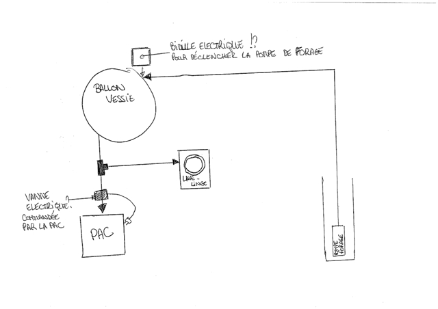

Bonjour,mistigri a écrit :Bonjour,
Il faut rajouter un ballon de stockage et,un surpesseur que l'on : peux brancher sur son réseau d'eau pression environ 3Bars.Il serais bon de prévoir aussi un disconnecteur (c'est obligatoire).
Le disconnecteur c'est pour ne pas mélanger l'eau du réseau public avec l'eau du forage j'imagine ? dans ce cas, je l'ai déjà prévu, car mon installation pour les WC+lave-linge est complètement indépendante du reste de la maison.
Par contre merci pour la réponse mais je cherche plus de détails et je ne voudrais pas rajouter du surpresseur mais plutôt un ballon-vessie puisque j'ai déjà une pompe (celle de mon forage).
Dans mon idée, le flux serait (voir schéma) :
--> pompe forage vers ballon-vessie
--> pilotage de la pompe de forage par un bidule électrique branché au ballon-vessie (dès que le ballon-vessie est presque vide, déclenchement de la pompe de forage).
--> au bout du ballon-vessie un Té pour distribuer ma PAC et mes WC.
--> une vanne électrique (ou je sais pas quoi) branchée sur l'arrivée en eau de puit de ma PAC
Je sais pas si j'ai bon, si ça pourrait marcher, et si les machins électriques existent. Help please !

je ferais pas comme ca quand ta PAC va fonctionner tu n'auras plus assez de pression pour le lave linge
comme dis plus haut tu achetes un surpresseur (pompe plus ballon ) que tu alimentes sur le rejet de ta PAC .
quand ton surpresseur a besoin d'eau tu commande le demmarrage de la pompe de forage de la PAC (les 2 tournent ensemble )

C'est pas le ballon-vessie qui va assurer la pression dans le réseau ? si la section (par exemple du diamètre 32) avant le Té est assez importante, ça va quand même faire chuter la pression si le lave-linge démarre ?martian a écrit :je ferais pas comme ca quand ta PAC va fonctionner tu n'auras plus assez de pression pour le lave linge
