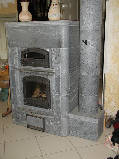

J'essaie de joindre une photo
- chriis45
- Messages : 3451
sympa ce "petit " poele. la colonne juste à droite, c'est le conduit???
et ca coute combien???

boundaw64
- Messages : 8
- Enregistré le : jeu. août 06, 2009 6:59 pm
poêle Tulikivi
La colonne sur la droite est l'habillage du conduit de fumée une option car selon la disposition du poêle le conduit peut être masqué ( cloison, différent habillage..
Le poêle, le conduit complet (avec sortie au dessus du toit) et les différentes poses m'ont couté 18600€
Plus cher qu'un chauffage électrique moins cher que les autres solutions, et j'ai économisé en isolation ( que celle des combles indispensable)
