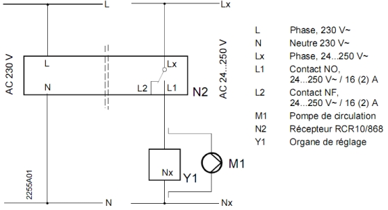

J'ai acheté un thermostat d'ambiance siemens rev24/rf sans fil pour faire de la régulation avec ma chaudiere.
Ma chaudiere dispose de 2 bornes (contact sec) dédiées au thermostat.
Le recepteur du thermostat possède 2 bornes d'alimentation phase et neutre 230 v ainsi que 3 bornes pour brancher une chaudiere :
- Lx : Phase, 24...250 V-
- L1 : Contact travail NO, 24...250 V/16 (2) A
- L2: Contact repos NF, 24...250 V/16 (2) A
J'étais sur le point de brancher ma chaudiere sur les bornes Lx et L1.... mais tout à coup en voyant 24...250V j'ai un doute... s'agit il d'un contact sec comme le requiere ma chaudiere...
Ce thermostat est il compatible ?
Merci :D

Il y a pas de problèmes, tu raccordes le contact de ta chaudière ou PAC en LX et L1.
250V / 2A c'est la tension et intensité maximale que peut supporté le contact du thermostat.

Dernière question ; faut il prévoir un disjoncteur avant l'alimentation de ce thermostat d'ambiance (2A, 10 A), alimentation distincte ou prélevée sur la chaudière ?

C'est toujours mieux de mettre un petit disjoncteur de 2A.
Celà reste de la régulation TOR donc rien de plus qu'un simple thermostat.

ok çà fonctionne !
par contre le thermostat n'est pas des plus simple à paramétrer !
