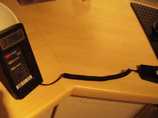

Bon voilà j'ai fait le petit test. Pour rappel, led VS halogène.
Eclairage de ma cuisine, elle fait 10 m2 environ et dispose d'un plafonnier pouvant accueillir 5 ampoules plus 2 ampoules au dessus de l'évier.
A l'origine, 7 ampoules halogènes de 35 watts / 35° / 3200°K / 50mm:

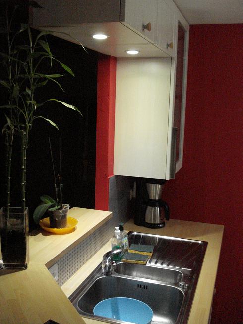

A noter qu'au dessus de levier c'est de la led car j'ai remplacer les anciennes ampoules mr16 en gu10, donc pas assez d'ampoules pour faire l'essais dans "les règles de l'art!"
Maintenant après changement, la led de 3 watts / 140° / 5000°K / 50mm:
Une seconde photo, l'évier avec les deux spots nouvellement gu10.

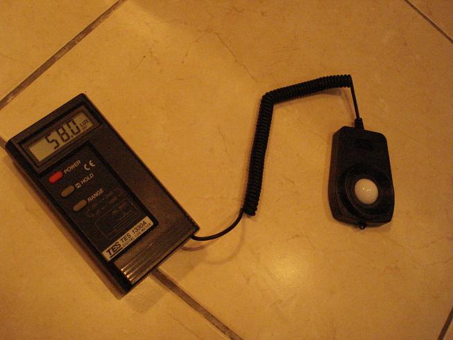

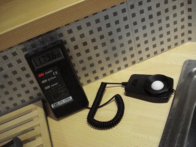

Pour la suite du test, j'ai pris trois points de mesure significatif. A coté de la plaque de cuisson, au sol au milieu de la pièce et enfin l'évier qui aura juste pour but de montrer que l'éclairage est largement suffisant avec deux spots car pas moyen de comparaison avec l'halogène (ou il aurait fallu que je rachète de halo g010...)
La plaque de cuisson:
Halogène= 114.8 lux
Led= 89.3 lux
Le sol:
Halogène= 58 lux
Led= 74.5 lux
L'évier:
Led= 179.6 lux
Conclusion:
On constate une différence sur la plaque de cuisson de 25.5 lux avec l'avantage à l'halogène.
Au sol une différence de 16.5 lux pour la led.
La différence est du au fait que l'halogène à un angle de 35° alors que la led est à 140, en résulte une plus grande homogénéité des flux.
