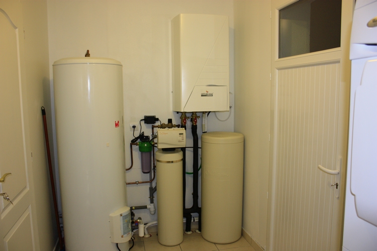

voici mon installation :
Maison neuve de 240m² dont 150m² au rez de chaussé, 130m² de plancher chauffant et 20m² de garage non chauffé et l étage 90m² en plancher bois mais non aménagé pour le moment.
Maison sur vide sanitaire avec hourdis en polystirene, les murs sont en parpaings + laine de verre de 15 cm + ba 13
et 26 cm de laine de verre au plafond, le plancher se compose de 6 cm d isolant et chappe traditionelle avec adjuvant .
temperature de base -7°
C’est une Daikin altherma 11kw réversible + 3kw d’appoint , c'est mon seul mode de chauffage
acquisition d' un poêle à bois l'hiver prochain
instalation réalisé par la société GTS d Orléans c'est pas de la pub
l instalation a été parfaite a mon gout avec un travail propre ils m expliqués tout ce qu ils fesaient et répondaient a toutes mes questions

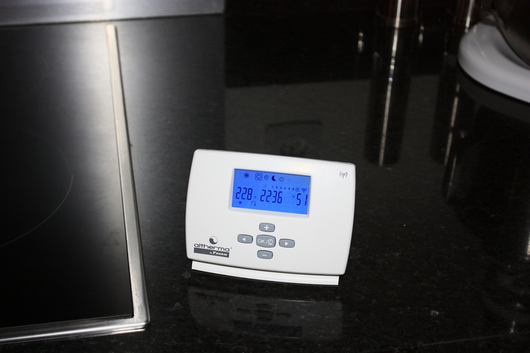

la pac est en route depuis 1 semaine, au debut en consigne fixe a 25° pendant 4 jours avec temperature a 26°sur le thermostat d ambiance puis depuis aujourd hui en mode auto a 21.5° c est l instalateur qui ma dit de procedé comme cela
les parametrages sont:

voila je pense avoir fait le tour maintenant les photos ( prise de nuit) désolé :
