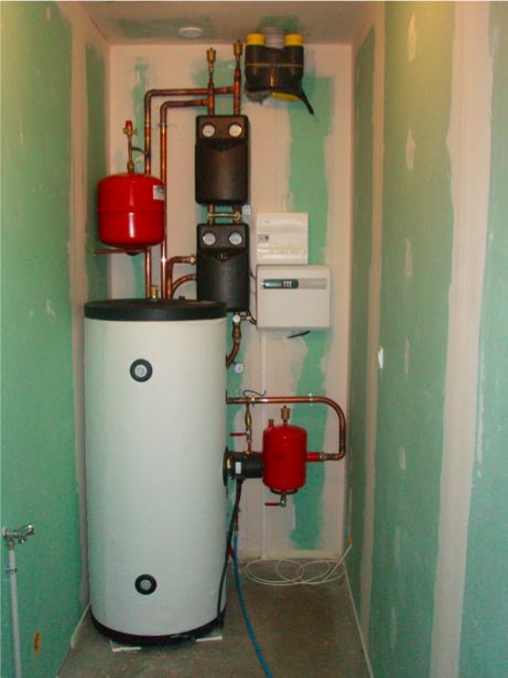

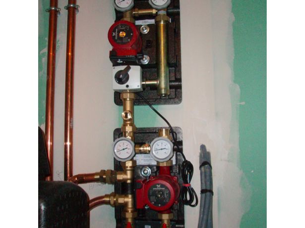

Voici une photo de mon installation avant d'emménager (mis à part les murs peint ... tout est identique ...
Pour l'étage c'est un réglage au niveau des nourrices c'est cela ?

je ne comprend pas ou tu vois la valeur de "10°" ou "17°" dans le circuit 2 !!?? puisque les graduations sont en carrés et non en degrés! De plus pourquoi le circuit 2, c'est quoi le 1?karmousse a écrit : Bon, hier, j'ai changé le mode en Auto au lieu d'été, je n'avais pas touché à la T° de consigne circuit chauffage 2 (10°) et ce matin, alarme n°2 défaut installation ... du coup, j'ai remonté la T° de consigne circuit chauffage 2 à 17° > pas si simple car un carré plein égal combien en degré ???
Parles tu du point final?
concernant la valeur des carrés, j'ai répondu plus haut à Huggy.
Pour le réglage du débit sur le pc, oui il faut limiter le débit avec les nourrices ou bien motoriser les nourrices avec un thermostat, mais c'est plus simple en manuel.
