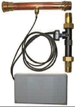

Que pensez vous de mon installtion pour mesurer ma consommation électrique sur la PAC et le ballon thermodynamique.
Enevert, tu parles d'un compteur de calorie c'est quoi exactement, c'est la conso électrique?
Enfin, pour l'installation quelle distance doit il y avoir avec le mur et quel est le besoin pour passer les conduits vers l'intérieur (un trou de 60 cm de profondeur sur 30 cm de large suffit) et la dalle en béton de quelle dimension 1m*1m suffit elle?
Merci de votre aide et de vos réponses
Mathieu
Mathieu
- Messages : 4951
je pense qu'il s'agit de celà, effectivement fourni de série qui permet de savoir la puissance réelle fourni par la pac!mathieu13013 a écrit :rebonjour,
concernant ton relevé instantané de puissance consommée à distance par la pac, je pense que c'est très bien, mets nous quelques courbes quand tu auras quelques relevés
