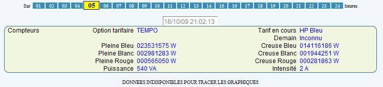

- elf
- Messages : 1395
Bonjour juju,
C'est normal juju, une installation est propre au PC sur lequel on l'installe.
J'ai bien vu les juju et juju60
sur deux PC différents et sur le dernier (juju60) la téléinfo fonctionne, la preuve en image :
donc je présume que tu étais branché sur la téléinfo du compteur principal.
Cordialement.
