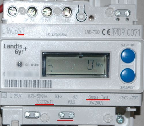

j'ai acheté voici quelque semaine un compteur LANDIS-GYR ZCD 126.02 donc récent et standard ;
depuis plusieurs semaine il remplis bien son office de sous comptage sur ma PAC
hier j'ai fait le montage téléinfo; j'ai lancé "Minicom" sur mon port COM et là rien ...
je vérifie tout ... et puis je me dis que la téléinfo n'est sûrement pas activer sur le compteur pas grave
j'appuie sur le bouton "*P" et la surprise : pas de menu N°7 ... :?:
alors je cherche et je finis par m'apercevoir qu'il y a deux modèle
le ZCD 126.02 et ZCD126.02ST ... Argrr !!
et je finis par trouver dans mon cher Google que le ST est bridé niveau tarification et téléinfo ... :twisted:
Confirmation sur le site de Landis qui dit bien que le compteur peut-être bridé à la demande du client (Erdf ?).
Quelqu'un a-t-il déjà eu ce problème ?
Quelqu'un sait-il comment le débrider ... ou je suis bon à recommander un niveau compteur ?
(dans l'annonce EBay il n'y avait pas mention de ce gros détail !!)

Salut effectivement l'annonce ebay ne précisait rien.
J'ai posté la question au vendeur et m'a affirmé que c'était un simple tarif d'où le ST dans la référence.
Bon courage pour trouver une méthode de débridage sinon tu as des sagem sur ebay multitarifs à 30 euros freais de port compris.
Bonne journée.

Petit plus la photo de "mes ennuis" :
Je n'avais pas fait attention au "Simple tarif" et au "ST" vu qu'il y le connecteur de téléinfo ... :twisted:
