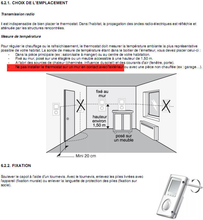

Ludo67
Messages : 770
Localisation : 67(Alsace)
Message par Ludo67 »
Cette recommandation a-t-elle était respectée :?:
Car si le thermostat a effectivement était placé sur un mur portant sur la partie extérieur de l'habitation avec en plus un trou laissant passé d'éventuel courants d'air, cela peut être effectivement la source de ce problème si toutefois la loi d'eau a été réglée correctement dès le départ.

Message par maximus »
> Ludo
oui cela a été respecté - Je viens de vous faire 2 photos montrant le thermostat à une hauteur de 1m53 (idem que votre notice ci dessus) et l'arrière du thermostat ou arrive dans la gaine le cable le reliant à la pac
merci d'avance pour la notice également
