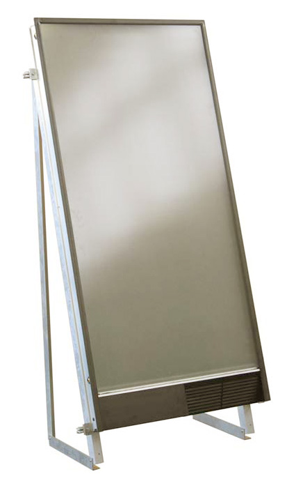

8 x capteurs plans hybrides SOLAERA pour l’utilisation combinée du rayonnement solaire et de la chaleur de l’air ambiant.
Dimensions par capteur: 2374 mm x 1149 mm x 121 mm (hauteur x largeur x épaisseur)
Surface d’ouverture: 2,34 m2
Surface brute: 2,73 m2
Poids sans support de montage: environ. 60 kg
Capteur solaire avec absorbeur en cuivre et revêtement hautement sélectif, cadre en aluminium,
couverture par un verre solaire prismatique et ventilateur électrique intégré pour l’utilisation de la chaleur de l’air ambiant.
Set de montage inclus pour montage sur toit incliné de 60° minimum, les autres sets de montage pour installation au sol ou en façade sont disponibles sur demande.
Le capteur est en cours de tests pour l’obtention de la certification Solar Keymark nécessaire à l’obtention du crédit d’impôt.

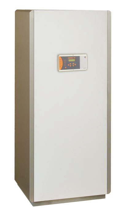

1 x centrale d’énergie SOLAERA prémontée avec toutes les armatures et les groupes de pompes, avec la pompe à chaleur intégrée 7 kW (ou 6 kW en option), COP 4,4 à B0/W35 (selon la norme EN14511) et raccordement solaire prémonté.
Dimensions totales: (2050 mm x 840 mm x 795 mm (hauteur x largeur x profondeur); faces en tôles peinte et habillages amovibles en PE.
Circulateur pour circuit de chauffage intégrée type: WILO Stratos
ECO 15/1-5 (circulateur haute performance, Classe énergétique A).
Circulateur solaire intégrée Type WILO Stratos PARA 25/1-11
(Circulateur haute performance).
Deuxième circulateur solaire intégrée Type WILO Stratos ECO ST 15/1-5 (Circulateur haute performance).
Pompe à condensats intégrée Type WILO Star ST 25/6-3.0
Réservoir latent de 320 L intégré (avec échangeurs glace/eau
spéciaux).
Régulation SOLAERA intégrée C 701 S, précâblée, pour l’alimentation de tous les composants et l’enregistrement de la production et de la consommation électrique (en option: compteurs d’énergie pour le chauffage et l’eau chaude sanitaire).
Boitier de connexion intégré pour les branchements de l’alimentation électrique et des composants externes.

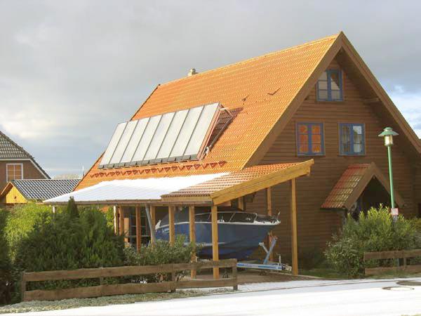

Sur internet , le site consolar montre 1 seule photo de solaera sur 2 maisons mitoyennes. C'est une innovation 2007 commercialisée en Allemagne en 2008. Il serait interessant d'avoir un reour sur les installations allemandes en termes de consommation et de résultats , pas seulement des photos.

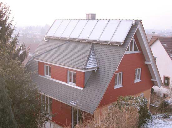

Bonjour, pour commencer, voici quelques photos, j'ai aussi des résultats très précis de tests réalisés pendant plus d'un an en Allemagne, mais c'est tout en allemand, et déjà en Français, je pense que ce n'est pas évident, alors en Allemand... Mais je vais essayer de traduire les conclusions et les parties intéressantes pour les partager avec vous.
Encore?
