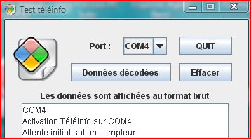

je viens de terminer mon interface téléinfo modèle macoda et après raccordement rien ne se passe lorsque je fais un test téléinfo j'ai ceci:
sur mon compteur sagem j'ai programmé en 7 TELEIN
de quoi pourrait bien provenir ce problème

j'ai toujours cette "attente initialisation compteur" pour moi le compteur est activé sur téléinfo mais je peux me tromper y a t'il un autre moyen de contrôler si la téléinfo est activée
merci pour vos réponses

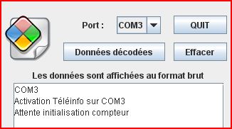

effectivement je devais avoir un court circuit car après avoir nettoyé les bandes du circuit imprimé la carte est bien alimentée en 5 V mais ca ne change rien au problème voila ce qui s'afficheImage

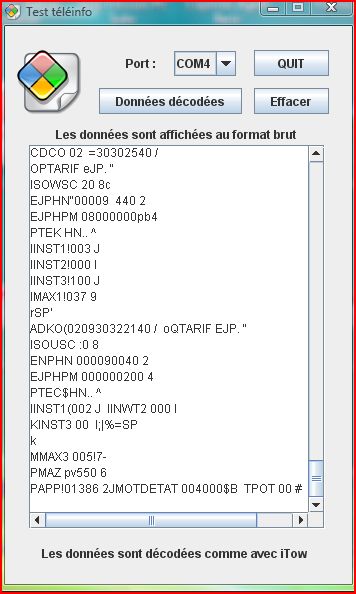

j'ai fais de nouveau une autre interface et en test téléinfo j'ai ca:

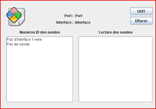

ca remonte un peu le moral mais je ne suis pas sorti de l'auberge car de nouveaux problèmes sont arrivés par exemple mes sondes ne sont plus reconnues et cela depuis que j'ai mis en route la téléinfo c'est peut être une coïncidence et que ca n'a rien à voir
explication: pour l'interface j'avais un mauvais branchement de s connections 5 et 2
pour les sondes j'ai désinstallé et réinstallé plusieurs fois iTow mais sans résultats
je n'ai aucune activité one wire

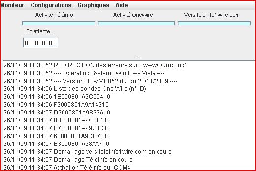

par contre quand j'ouvre iTow j'ai ça
alors si vous avez des idées sur mes problèmes ?
