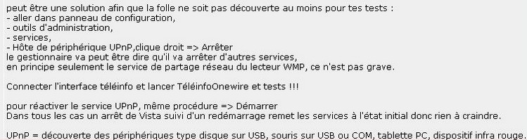

je viens de trouver ca sur le forum
[/list][/url]
donc j'ai désactivé dans Services
et malgré cette manip j'ai toujours la souris folle
et la je comprends de moins en moins
[/list][/url]donc j'ai désactivé dans Services
