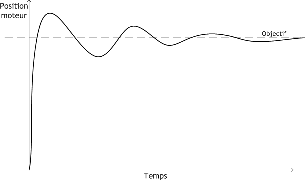

- Messages : 3602
En matière thermique, on est pas sur une régulation de vitesse de moteur comme tu le présentes qui dans ce cas a besoin d'une grande réactivité tout en évitant l'instabilité, en régulation thermique, les variations sont faibles sur de grandes amplitudes pour obtenir un "bon confort". Mais contrairement à ce que tu penses, la stabilité ne prime pas sur la réactivité, le système est extrêmement réactif mais sur de faibles amplitudes et en ajustement permanent sur de faibles quantités.Frizzypatzy a écrit :OK, donc la stabilité prime sur la réactivité.
Une PAC même inverter va avoir une variabilité inférieure à 100%, disons entre 90 et 30%, donc une variation possible de 60% c'est déjà intéressant, dans les 40% durant lesquels la PAC sera à l'arrêt, la température du système "Radiateurs" va baisser fortement vu la faible quantité de liquide en mouvement, c'est pour cela qu'il est nécessaire d'avoir un accumulateur d'énergie.
Il serait effectivement idéal d'avoir une variabilité de 100% et de faire fonctionner la PAC en continu, malheureusement cela n'est pas possible.
Les modifications de la consigne n'apporte pas beaucoup d'économie vu l'inertie du système qu'il vaut mieux ne pas perturber inutilement.
Personnellement, j'ai réaliser une modifications de consigne de 1°C pour favoriser le fonctionnement en HC préférenciellement.

- Messages : 3358
Ce résumé est très juste, même s'il ne correspond pas à ce que certains voulaient dire
Pour réguler un système, il faut un signal d'erreur. On veut que la température ambiante soit la plus stable possible, et que le système soit réactif sans devenir instable. Cherchez l'erreur, à chacun d'en tirer les conclusions. Une loi d'eau correctement réglée fonctionne simplement et efficacement. Une sonde d'ambiance qui apporte une légère correction complémentaire peut être un plus, mais ce n'est pas indispensable dans beaucoup de cas, et son action doit rester faible. Sinon, on tombe dans des cas particuliers, ce qui marche chez l'un ne marche pas forcément chez l'autre.
